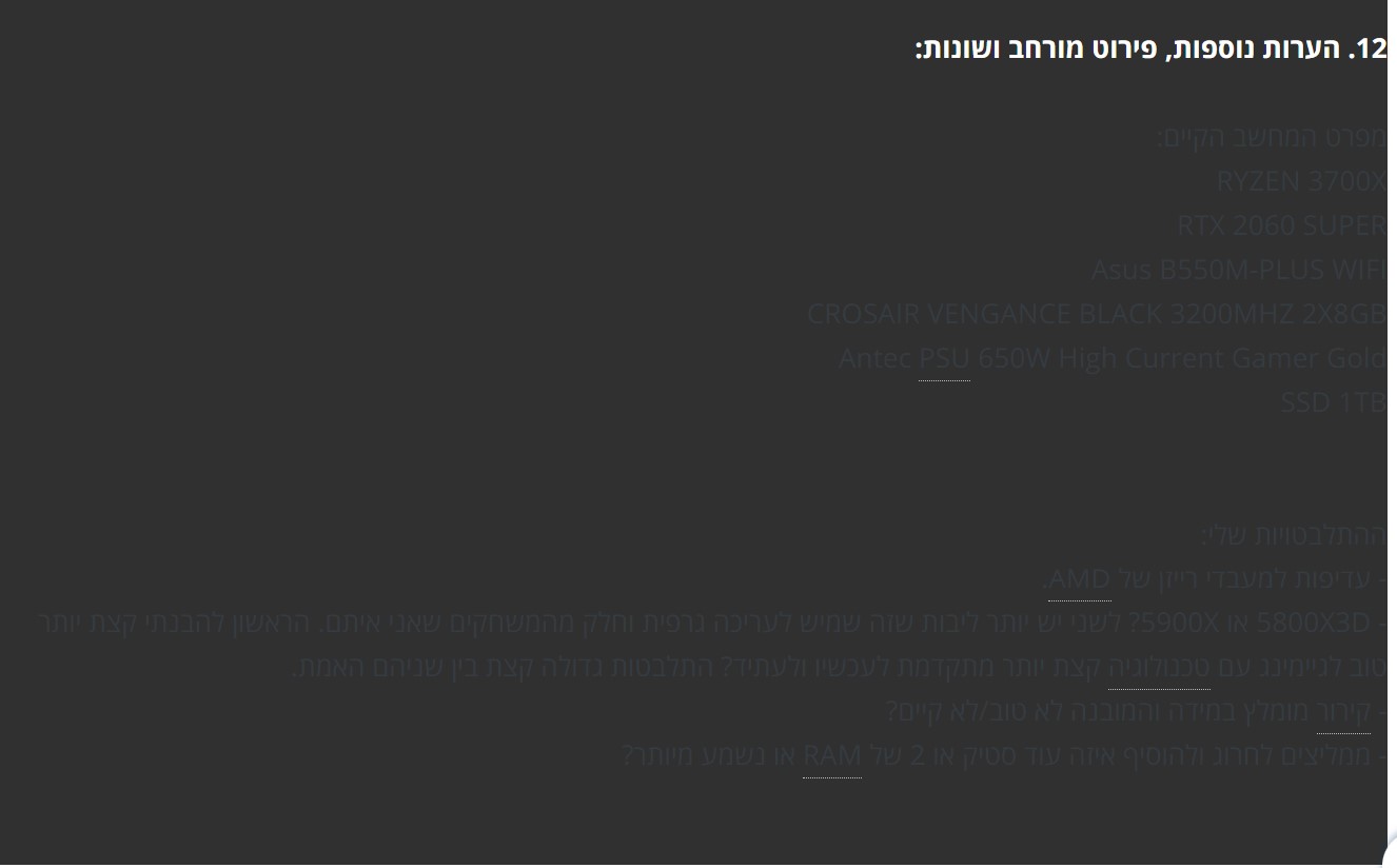

מפרט המחשב הקיים:
RYZEN 3700X
RTX 2060 SUPER
Asus B550M-PLUS WIFI
CROSAIR VENGANCE BLACK 3200MHZ 2X8GB
Antec PSU 650W High Current Gamer Gold
SSD 1TB
ההתלבטויות שלי:
- עדיפות למעבדי רייזן של AMD.
- 5800X3D או 5900X? לשני יש יותר ליבות שזה שמיש לעריכה גרפית וחלק מהמשחקים שאני איתם. הראשון להבנתי קצת יותר טוב לגיימינג עם טכנולוגיה קצת יותר מתקדמת לעכשיו ולעתיד? התלבטות גדולה קצת בין שניהם האמת.
- קירור מומלץ במידה והמובנה לא טוב/לא קיים?
- ממליצים לחרוג ולהוסיף איזה עוד סטיק או 2 של RAM או נשמע מיותר?
