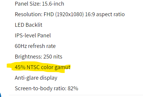

אבל בטווח המחירים שאני מדבר עליו אני לא מוצא מחשב נייד (בגודל 15") עם תצוגה טובה כמו שתיארת. היחיד שמצאתי עם IPS בטווח הזה הוא המחשב הזה של ASUS:
מחשב נייד Asus VivoBook 15 X1502ZA BQ292 צבע Icelight (ksp.co.il)
ציטוט של omerr
ומה בדיוק טוב במסך שלו ?
זה שהוא IPS עדיין לא הופך אותו לאיכותי ....

https://www.zap.co.il/model.aspx?modelid=1134623
רק אחד שלקחתי מהרשימה שכבר הצגתי.
600nits peak brightness, 100% DCI-P3 color gamut, 1,000,000:1, VESA CERTIFIED Display HDR True Black 600, 1.07 billion colors
איכות כזאת יש רק ב OLED או במסכים כמו  dreamcolor שמגיעים במחשבים שעולים יותר מכפול .
