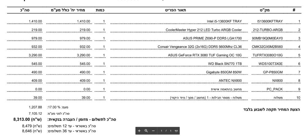

דיברתי עם החברה, בחרתי קירור אבל נגמר להם ה3080 של gainward...
הוא המליץ לי 3070ti strix oc או במקום לקנות את ה3080 של ASUS tuf oc שעולה 300 שקל יותר.
בינתיים הם מחפשים ספק נוסף לgainward. מה לדעתך כדאי לי לעשות?
עריכה: עם הכרטיס היקר יותר והDDR5 כבר יצא שהמחשב עולה 8500 כמו הראשון שהצעת לי. אז בשלב הזה איזה כבר עדיף?

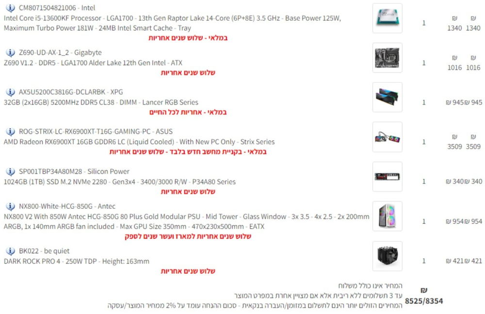

אז אם אני הולך על כרטיס 3080. איזה מחשב יותר טוב? האופציה של פלונטר או של startpc?
זה מה שיצא לי בstartpc. המחיר של זה זול ב200 מהמחיר של פלונטר עם ה3080turbo

זה יותר טוב? Antec 850W HCG-850M 80+ GOLD Full Modular High Current Gamer
עריכה: הם אומרים שאין להשיג אותו כרגע. האם זה בסדר? GIGABYTE AORUS 850W 80+ GOLD MODULAR
ואני משווה למפרט הראשון ששלחת image.thumb.png.aeb1d1e95d4d3d3f6c3c38ff60fc584f.pngרק עם ה 3080turbo במקום ה6900
נערך על-ידי Alon Hersh
למה טורבו? יש דגם זול יותר עם קירור נורמלי של גאלקס.
בכל מקרה אין הבדלים משמעותיים בין המפרטים אם אתה מחליף את ספק הכוח לHCG, במפרט מפלונטר הקירור ולוח האם יותר טובים ובמפרט מסטארט הזיכרון יותר טוב.
המפרט הכי טוב הוא כמובן המפרט הראשון עם ה6900XT 😕
