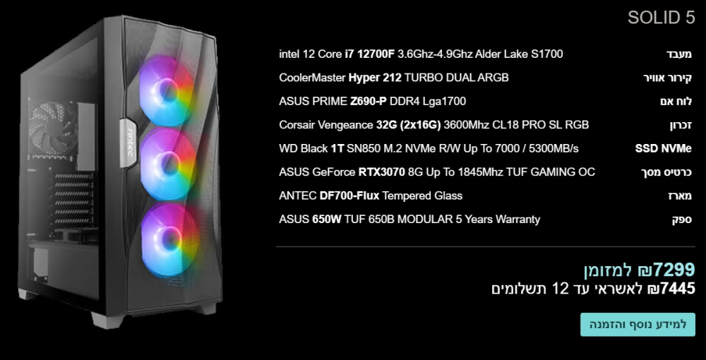

מצורפת תמונה של מחשב עם מפרט שהומלץ לי על ידי חבר. ראיתי שאפשר לבנות אותו ביותר זול אז רציתי לראות אולי אפשר לבנות במחיר שלו אחד יותר טוב (אני לא מבין במחשבים אז אני לא יודע אם הוא באמת נחשב לטוב :))

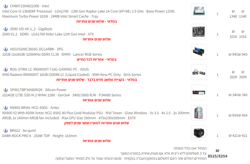

עם חריגה קלה אתה יכול לקנות את זה בפלונטר בתל אביב(ליד מחלף לה גווארדיה) image.thumb.png.687b9460d4ce9e244bddab689ec201e9.png
בתכלס אפשר לרדת מתחת ל8000 בלי לסבול יותר מדי, אם זה קריטי תגיד.
הסיבה שלקחתי כרטיס AMD ולא נוידיה היא שהכרטיסים של נוידיה יקרים משמעותית יותר מAMD בלי לתת תוספת ביצועים מספקת(במחיר של ה6900XT עם הקירור מים ששמתי אתה יכול לקבל 3080 10GB ובכל משחק בלי RT אין תחרות ביניהם), אולי שיגיע ה4080 יהיה אפשר בכיף להרכיב מפרט איתו(והשיפור בביצועים גם כנראה יהיה ניכר, אז לדעתי שווה לך לחכות מספר שבועות).
אם אתה פתוח להזמנה של רכיבים מאמזון אז בכלל אפשר לשפר את המפרט משמעותית.
עריכה: רק עכשיו ראיתי שלא התייחסתי למחשב שהבאת, המחשב הזה ייתן ביצועים בערך 40-50% גבוהים יותר במשחקים.

אם אתה חייב נוידיה הייתי ממליץ לך לקנות 3080 ביד שניה באזור ה2000, בחנויות נמכר ב3500 או לחכות שיצא ה4080 בשבועות הקרובים(כנראה יעלה קצת יותר מ3500)

אין שום סיבה או צורך להוציא עוד עבור ה3080, אני שוב אמליץ לך לחכות ל4080 לפני הקניה.
המפרט הורכב אתמול באתר שלהם, הנה הקישורים לשני הרכיבים:
https://www.plonter.co.il/detail.tmpl?sku=Z690-UD-AX-1_2&cart=166660810392541856&lang=heb
מבחינת הזיכרון, הזיכרון ששמתי עדיין שם, אבל ראיתי שיש זיכרון בלי אורות עם אותם ביצועים בכמה מאות פחות
https://www.plonter.co.il/detail.tmpl?sku=KF552C36BBEK2-32&cart=166660810392541856&lang=heb
מה שקרה הוא שכנראה בחרת את הפלטפורמה הלא נכונה וניסית להרכיב מפרט שמבוסס על DDR4.

אלה אם אתה מתכוון ללחכות ל4080 כי זה יגרום לירידה משמעותית (מעל 1000 שח) במחיר של המחשב הזה.

אפשר לוח אם זול יותר, זיכרון זול יותר, כרטיס מסך חלש יותר(הכי פחות מומלץ כי זה הרכיב שמשפיע הכי הרבה על הביצועים).
אם אתה רוצה אפשר להרכיב מחשב למשחקים גם ב5000, השאלה היא מה הציפיות שלך ממנו.

אם אתה רוצה באזור 7000 אז זו ההמלצה שלי מstartpc שמהם גם המפרט שאתה הבאת
שים לב שזה ללא קירור למעבד מכיוון ומאד לא ברור אצלהם אילו קירורים מגיעים עם חיבורים עדכניים שיתאימו לתושבת, אז תצטרך לשאול אותם(לא הייתי מוציא יותר מ300 על הקירור).

ואי נראה אש. רק החלפתי את הדיסק ל wd black 770 בשביל התוספת מהירות הקטנה ואדבר איתם על הקירור.
אתה יודע לשער לי כמה הוא יותר חלש מהיקר יותר שהמלצת?

בערך ב25-30% ב1080P\1440P, ב4K כנראה יותר בכיוון ה20-25 ועם RT וDLSS המפרט הזול יותר יהיה מעט טוב יותר אבל בכמה מאד תלוי במשחק(שזה בכל מקרה נכון לכל ההערכות).
שדרוג של הSSD לא ייתן לך שום הבדל מורגש ולדעתי חבל על הכסף שלך.
