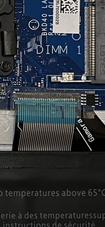

יש לי מחשב נייד Dell Vostro 5568
החלפתי לו כיסוי עליון palmrest (מעל המקלדת) וכשניתקתי את המקלדת מהלוח-אם הפלסטיק הלבן שלוחץ ומהדק את הפס המחבר נשבר לשניים.
הצלחתי לחבר את הפס בלי הלחצן ולהדק, אבל עכשיו המקלדת לא עובדת בכלל.
צירפתי תמונה.
אני זקוק לעזרה -
מה אני צריך לעשות כדי לתקן את ולחבר את הפס שמחבר בין הנקלדת ללוח אם וכך היא תעבוד?
תודה מראש

בעיה !
אתה צריך למצוא מישהו שמוכן להתעסק עם
החלפת כל החלק שנשבר , כלומר,
להוציא את השבור מלוח אם ולהלחים אחד תקין.
הסיכויים ( למצוא ) -  לא משהו ....
אולי תחבר מקלדת חיצונית וזהו ....
https://www.youtube.com/watch?v=oLzYfBHpWLE
לא הקשבתי , לא יודע אם הוא מדבר אנגלית אבל לא צריך לשמוע , רק לראות. מתחיל מדקה 4  בערך .
אפשר גם עם בריסטול אם יש משהו קשיח מספיק ובעובי הנכון .

תודה לך!
