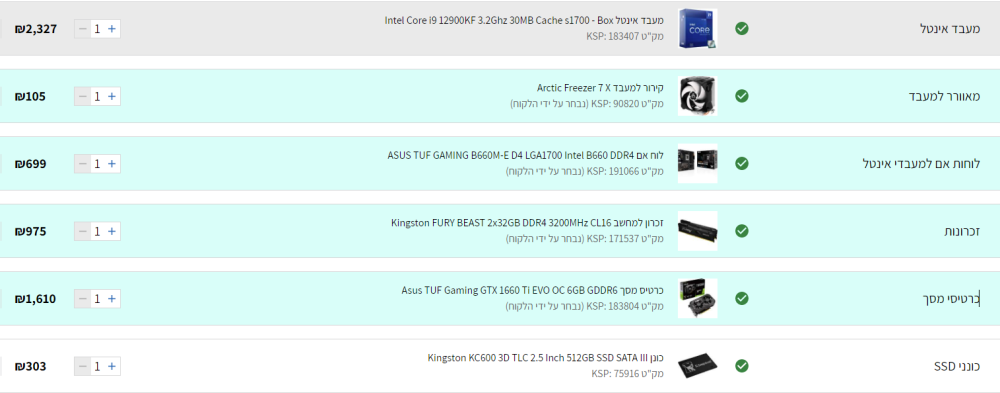

חשבתי לכיוון i9 עם 64 ג'יגה ראם ולוח אם וכרטיס מסך חזקים מסדרה יוקרתית (אבל אולי זה בזבוז?)
כונן 512 אבל אולי עדיף לי 1TB
וכמובן המלצה על קירור (האם מה שבחרתי מספיק טוב?), ועל ספק כח שקט ואיכותי וכמובן מארז מומלץ (בלי צבעים ואורות, קל קומפקטי ואיכותי)
מצרף תמונה בזמן שהתוכנה העמיסה מאוד והמחשב התחיל לקרטע
נראה שבעיקר הכרטיס מסך והמעבד נטחנים אבל דווקא הזיכרון זה בקטנה ואולי עדיף לקנות סטיק אחד של 32 עם אופציה לשדרוגיות במידת הצורך

המפרט שבנית ממש לא ריאלי בשביל להחזיק I9,צריך לשנות את צורת הבניה לגמרי בשביל לבנות מערכת מבוססת I9 12900K
בבקשה,הצעה מאיתנו (TMS) - https://tms.co.il/builds/320415
-מעבד משודרג - 12900K בגירסה המלאה כולל מאיץ גרפי מובנה
-לוח אם הרבה יותר חזק ומתקדם,יתאים ללא ספק ל12900K
-קירור הרבה יותר חזק ורציני,ידע להתמודד מצוין עם המעבד הנ"ל
-SSD מהיר פי 9-10 בהשוואה לכונן SATA הישן שבחרת (מבלי להגזים)
-מארז שקט במיוחד,לא חושב שתשמע ציוץ כל שהוא מהמערכת
-כרטיס מסך חזק יותר מסוג RTX 2060
-וכמובן 64GB כמו שביקשת במהירות 3200MHZ,לא חושב שיש צורך במעבר לכך (בכ"מ,יש לך אופציה להרחבה ל128GB אם תרצה בכך)
אם יש לך שאלות נוספות בקשר למפרט/חנות מוזמן בשמחה להתייעץ איתנו
המחיר שמוצג בהצעה כולל משלוח והרכבה עד הבית כמובן
אפשר בשקט לרדת למעבד 12700K
ולקחת כרטיס מסך עדכני כמו 3050 או 3060
במקום מהדור הקודם שמוצע במפרט.
כי, עם מארז P82 תתקשה לצנן את ה - 12900 במאמץ
עם קירור אוויר.

ועדיין, אין צורך בזיווג הזה של 12900 ו - 2060.
עדיף 12700 + 3060, גםבמחיר שלחריגה כלשהי.
ועדיין 2 - מארז שקט חנוק בזרימת אוויר ביחס למארז "רגיל".
עדיף לא להתגרות בפיזיקה, במיוחד עם 12900 שגם מיותר כאן.
פותח הדיון - אל תיקח את הנייד כנקודת מוצא נכונה.
כלומר, לו רצית נייד אחר, אז אין בעיה.
אבללקחת נייד כנקודת ייחוס לחומרה במחשב נייח - לא נכון.
אלו שני דברים שונים.

הוחלט לרדת מ-i9 באמת, התקציב ירד לכיוון 6,000, כרגע זה מה שמתוכנן:
האם אני יותר בכיוון? האם אפשר לעשות יותר עם הכסף?
