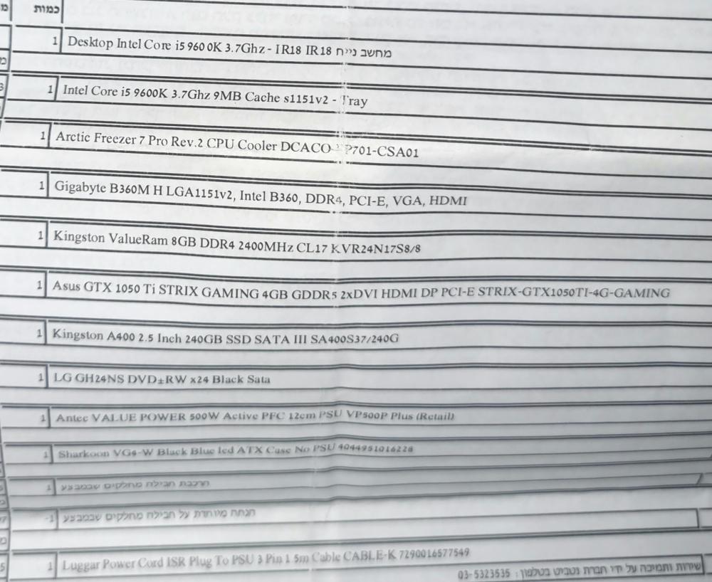

היי, יש לי מחשב קיים שאשמח להמלצה איך לשדרג אותו, מטרת המחשב הוא בעיקר גיימינג
מצרף את המפרט הקיים, ואשמח להמלצות גם אם שווה לשדרג את הקיים או לחסוך ולרכוש חדש (הכוונה האם הציוד ישן/חלש מדי שכבר לא שווה להשקיע)
1. מה התקציב המירבי? האם מתאפשרת חריגה במידת הצורך? 2000 ללא חריגות
2. מה שימושי המחשב (משחקים, עריכה גרפית, עבודה משרדית, תכני HD למשל), יש דוגמה ספציפית למשחק או תוכנה? משחקים כמו gta,פורטנייט, call of duty וכו
3. האם יש צורך בציוד הקפי בנוסף למחשב (לדוגמא: מקלדת, עכבר, רמקולים ומסך)? אין צורך, צריך שדרוג רק עבור החשב עצמו ללא ציוד היקפי
4. האם יש רכיב בסיסי שאין צורך לכלול במפרט? (לדוג' כונן SSD שכבר קיים ואפשר לצרף להרכבה) כל מה שניתן לשדרג מבחינת התקציב הנוכחי
5. עד כמה חשוב שקט פעולת המחשב? לא קריטי, אבל לא רועש מדי
6. האם ישנה הגבלה או העדפה לגודלו הפיזי של המחשב ומשקלו, אורות וכו'? לא
7. האם האם יש צורך לכלול מערכת הפעלה/אופיס (אם כן רצוי לציין גרסה מועדפת) ו/או הרכבת מחשב בחנות? לא
8. האם ישנה העדפה לרכוש את המחשב מחנות ספציפית? אם לא אפשר גם לציין איזור מגורים. Ksp, משמה כל המחשב נרכש. אך אם ישנם הבדלי מחיר אז חנות אחרת
9. מתי מתוכננת קניית המחשב? בקרוב
10. האם יש בקשות מיוחדות כלשהן בנוגע ליציאות וחיבורים (לדוג' USB Type-C או FireWire) או ביצוע אוברקלוקינג? לא
המפרט הקיים

חריגה קלה אבל שני הדברים האלו יתנו לך שיפור מאד משמעותי לביצועים.
רק חשוב לוודא אחריי שאתה מחליף זיכרון להכנס לביוס ולהפעיל XMP
המחירים מstartpc.co.il
ועוד שאלה אחת, מי הרכיב את המפרט המקורי? כי הוא ממש לא מוצלח.
נערך על-ידי Moon-Mage
למשחקים השדרוג הכי חשוב הוא כמעט תמיד כרטיס המסך, למזלך בזמן האחרון המחירים התחילו לרדת.
RTX 3050 הוא בערך פי שתיים מהיר מה-1050ti שיש לך, RTX 3060 ו-RX 6600 בערך פי שלוש.
איזה מסך יש לך? רזולוציה? תדר?
זכרון - תוספת של עוד 8GB הוא שדרוג זול ומתבקש פה. רק 8GB זה לא מספיק כיום ומעבר לדואל צאנל גם ישפר קצת את המהירות בכללי.
Ssd - האם אתה מצליח להתקין את כל המשחקים על דיסק של 240GB? בינתיים דגמי nvme מהירים ירדו מאוד במחיר וכדאי לחשוב לפחות על חצי טרה.
כמו הרבה מחשבים אחרים שיוצאים מ-ksp הרכיבו מעבד טוב וחסכו על כל מה שמסביב. ספק הכוח שלך הוא די חלש ולא ממש איכותי. אני מעריך שהוא יחזיק את כרטיסי המסך ברמה הזאת אבל יכול להיות שעם שדרוג כרטיס מסך תצטרך לשדרג גם ספק כוח.

אפשר לחסוך ולקנות סטיק פשוט של 8GB, הלוח הזה יגביל את הזכרונות ל-2666 גם אם יופעל xmp
המחשב הורכב עי נציג ksp.
הבעיה בזיכרון שהכרטיס מסך חוסם את הכניסה לעוד כרטיס זיכרון, יש פתרון לזה?
והאם הלוח אם והמעבד הנוכחיים יספיקו לשנתיים הבאות?
מסך כרגע אין לי דגם, שיהיה בבית אוכל לעדכן
לגבי ssd המשחקים והוינדוס מותקנים שמה, אך מוגבל לכמות קטנה של משחקים ויש עוד כונן קשיח רגיל של טרה אחד לכל שאר הדברים, אומנם לא מספיק אבל את זה נשדרג בפעם הבאה שאחסוך יותר.
ציטוט של raz2058
אני לא מכיר מצב כזה והלוח נראה רגיל לגמרי, מקסימום קצת קשה להרכיב את הזכרון אבל אין דבר כזה שכרטיס המסך ממש חוסם אותו. כיוון שבכל מקרה אתה מחליף גם כרטיס מסך אז תרכיב את הזכרון כשכרטיס המסך מפורק.
ציטוט של raz2058
לא צריכה להיות לך בעיה בשנתיים הבאות
