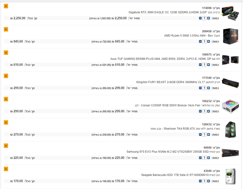

אני כרמל, בן 16 וכבר הרבה זמן שאני רוצה לקנות מחשב, זה המחשב השני שלי והשני שאני קונה ובונה.
המחשב ישומש לגיימינג בעיקר אבל גם לימודים
יש לי תקציב של כ5000 שקל אבל אני כן יכול קצת לחרוג ממנו בכ500 שקלים או 600 אם ממש צריך
אשמח לקבל את הדעות שלכם לגבי המפרט
תודה רבה

א - כרטיס מסך מסדרת eagle  של גיגהבייט מתחממים יותר ורועשים יותר מכל כרטיס אחר .  אפשר לבדוק כרטיסים של יצרן אחר ואפשר ללכת על 3060 gaming  שלהם שהוא ממוצב טיפה מעליו ועולה בערך 100 ש"ח יותר .
ב- עם כל הכבוד ההערכה ל AMD , מעבד אינטל 12400/12400F הינו מעבד יותר טוב מאשר ה 5600x ובוודאי ה 5600.
עד כמה שאני יודע  ה 12400/12400F  גם עולים פחות ! אז בכלל.
כמובן שצריך לוח אחר וכדאי קירור בנפרד ( זה עדין יהיה אותו מחיר בערך )

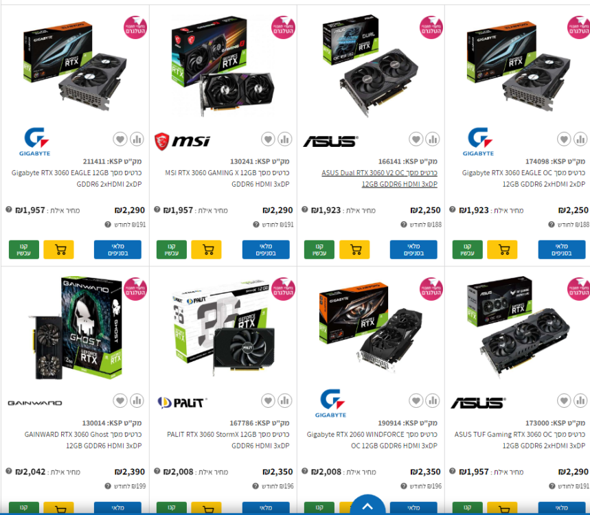

לגבי הכרטיס מסך אני לא מאוד בקיא ואשמח אם תבחר לי אחד מהתמונה שאני שולח
ולגבי INTEL אני אישית מעדיף ללכת לכיוון AMD בגלל שיש לי אחד דומה במחשב השני והוא נותן לי בדיוק את מה שאני צריך ואני לא רוצה לסכן את זה...

באופן כללי , SSD של 256 הוא לא משתלם!
באופן כללי , עדיף SSD של 1 טרה מאשר SSD 256 + דיסק של טרה .
יש מספיק SSD של 1 טרה שעולים 400-450 ש"ח והם עדיפים על הבחירה שלך .
באופן ספציפי ! יש כרגע מבצע ב KSP
רוץ לקנות דרך האינטרנט , תצרף אותו למחשב שתקנה כשתקנה !:
https://ksp.co.il/web/item/139841
1 טרה של סמסונג ב 284 ש"ח !

לגבי כרטיס מסך.
האסוס עם ה 3 מאווררים.
לגבי מעבד, אני חושב שאתה הראשון בחיי שנתקלתי בו שחושש ממעבר לאינטל בגלל חוסר תאימות אחרי שהתרגל ל AMD .
אשריך ,תמיד המצב הוא הפוך.

לגבי כרטיס מסך.
חחחחחח תודה רבה
לגבי הכרטיס מסך, לדעתך יהיה מקום בקייס לכרטיס מסך בגודל כזה?
דעתי אינה רלוונטית .
יש מפרט של המארז ויש מפרט של הכרטיס
מקסימום אורך כרטיס מסך 335 מ"מ
30.1 x 14.3 x 5.4 Centimeter
נכנס
