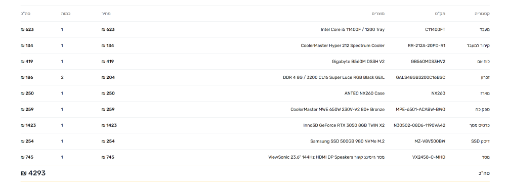

מקלדת ועכבר זה עניין אישי , צריך לחפש מה שנוח .
https://tms.co.il/builds/313830
רישיון למערכת הפעלה מהחנות עולה 500 ש"ח .
כדאי  לחפש פתרונות יצירתיים לעניין  הזה
