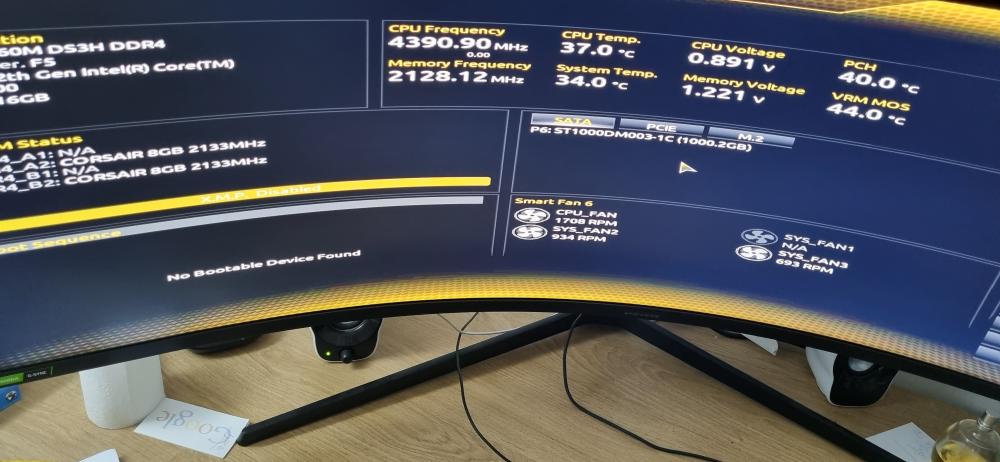

קניתי לאבא שלי מעבד 12600 ולוח אם b660m ds3h של Gigabyte.
חיברתי לו הכל כמו שצריך וגם הכרטיס מסך נותן תצוגה. עולה ישר לביוס ושם אני רואה שזה מזהה לו את כל הדיסקים קשיחים ו ssd אחד כמו שצריך. אני מנסה לעשות boot דרך ssd ולא נותן לי אופציה לכלום. וזה כן מזהה את ה ssd. ניתקתי את כל הדיסקים קשיחים מהחשמל ומה- sata והשארתי רק את ה- ssd. ועדיין לא נותן לעשות ממנו בוט. עשיתי עדכון ביוס ל F5 ועדיין כלום. כל שאר הדברים עובדים כראוי (מאווררים, זעכרון, מעבד וכ. מסך)
יש למישהו מושג מה צריך לעשות?
