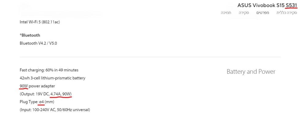

לפי מה שמופיע כאן -
https://www.asus.com/Laptops/For-Home/Vivobook/Vivobook-15-X513-11th-gen-Intel/techspec/
אתה צריך מטען עם חיבור בקוטר 4 מילימטר.
במטען הזול ב - KSP אין את החיבור הזה.
אני לא יודע אם במטען היקר ( של אסוס ) יש.
זה החיבור שיש לך ?
הנה, בארץ -
https://www.asus.com/il/Laptops/For-Home/Vivobook/Vivobook-15-X513-11th-gen-Intel/techspec/

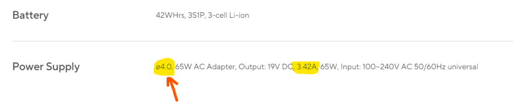

תודהרבה על העזרה!
 ועל האתר של אסוס , נראה לי שבטעות חיפשת דגם 513 במקום את דגם 531
היה לי מוזר האמפר שרשום במה ששלחת
אבל ערכתי שם חיפוש ומצאתי את זה:
וזה גם המספר שכתוב לי על המטען 4.74A 19V
אוי א ברוך !  :kopfpatsch:
אכן, חרשתי וחרשתי, רק לא במקום הנכון.
אבל, רצה הגורל ( וגם אסוס ) ולשניהם יש אותו חיבור .....
לפני האמפרז', אתה צריך להתמקד בקונקטור / מחבר
שנכנס לנייד.
בקישור שאתה הבאת, המטען לא מתאים כי הקוטר הוא 4.5 מ"מ ולא 4.
Original ASUS ADP-90YD D 19V 4.74A 90W AC Power Adapter 4,5 mm x 3 mm
אחרי המחבר, תחפש את הזרם המתאים.

מצאתי  גם את זה באתר של אסוס עכשיו
https://www.asus.com/Accessories/Adapters-and-Chargers/ASUS-Adapters-and-Chargers/ASUS-90W-Universal-Adapter/techspec/
רשום שם S531FL
ובמחשב שלי רשום
X531FL_S531FL
זה אמור להיות תואם? במידה ושם לא יהיה מטען מדויק ייתכן שזה הפתרון היחיד שלי?

זה אכן המטען !
