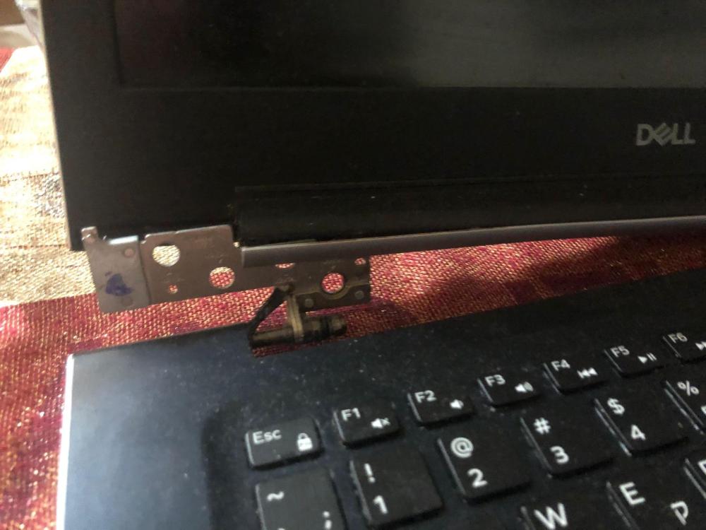

היי כולם
שואל בשביל חבר,
מדובר על dell vostro 5471..
נראה שהמסך התנתק מאחת הדפנות,
המחשב עובד אך נכבה לאחר מס' שניות.
האם זה בר תיקון לדעתכם?
שווה לנסות לפתוח את הפאנל האחורי לבדוק אם ניתן להחזיר את המסך לתושבת איכשהו?
אין בעיה לפתוח מכסה תחתון של הנייד.
אבל ...
גם אין הרבה מה לעשות.
כלומר, על פניו נראה שהציריות יצאו ממקומן,
אל פי רוב בגלל ניתוק הברגים שמחזיקים אותן ממקומם,
אם בגלל עייפות חומר / פגם בייצור או בגלל מכה / שימוש לא נכון.
כך או כך, תצטרכו חלקים לתיקון ( בהנחה שבינתיים לא נגרם נזק
לרכיבים בנייד ).

קשה לדעת מהתמונה מה בדיוק קורה בנייד.
אני דווקא יותר פסימי - חושב שמדובר בעקירה של בסיסי הברגים ...
בקיצור, תתחיל ותראה לפי המצב....

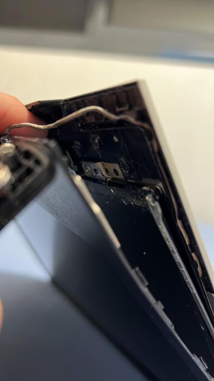

כשהוא יהיה אצלי אני אפתח אותו ואראה מה הולך שם ואצרף לפה תמונה..
אולי יהיה אפשר להדביק את זה מבפנים..
נחיה ונראה.

1. לפי התמונה שלך הוא התפרק בצד של המסך לא המחשב.
2. תוציא רק את המסגרת של המסך (כמו בוידאו), אין צורך לפרק את המסך.
3. יש לך גישה למקום של הציר, אם רק השתחררו הברגים הרווחת, אבל מנסיון כשזה קורה אז נשברים החורים של ההברגה במכסה של המסך ואין לאיפה להבריג.
4. אם ההברגות נשברו אז צריך להחליף את כל המכסה העליון של המחשב.
    -או-
     תיקון פירטי בעזרת מרק אפוקסי, לשים את שני החומרים ביחד ושמים מתחת לציר על המכסה ולוחצים את הציר לתוך המרק, זה מתקשה כמו אבן.
5. תעבור על כל הברגים של הצירים (גם בצד של המחשב) ותחזק את כולם.

אוקיי , אתמול פתחתי את המחשב ואכן נראה שהתושבת נתלשה ביחד עם הברגים..
אז כל מה שנשאר זה לנסות להדביק את זה?
בנוסף השקע טעינה לא עובד כראוי אז גם אותו צריך להחליף..
השאלה אם בכלל יש טעם לנסות לתקן אותו עצמאית או שחבל על הזמן והכסף..

2. לגבי התושבת -
ממעט הניסיון שיש לי, ההדבקה לא מחזיקה הרבה.
גם עם דבק אפוקסי וגם עם כל מיני חומרים "מתקדמים".
הפתרון הוא כמובן מכסה מסך חדש.
האם זה שווה את הכסף והטירחה -
זה רק החבר שלך ( הכסף ) ואתה ( הטירחה ) תוכלו להחליט.
אההה, ומציע לראות שזה כל הנזק ולא נקרעו אנטנות ווי פיי
  ( יותר נדיר, אבל כדאי לבדוק ).

אבדוק את זה.. במקרה הכי גרוע המחשב ישאר פתוח לרווחה כל הזמן.. אנסה להדביק ולראות מה קורה.. השקע טעינה לא ממש יקר אז אולי שווה לנסות.
תודה
לעניות דעתי, שקע טעינה זה חובה,
מה גם שזה פשוט לביצוע.
לגבי המסך, כדאי לבדוק כמה עולה באי ביי וכו'
מכלול שלם, כולל המסך ואם יש, אז רק המכסה עם הצירים.
בהצלחה !
הצלחתי למצוא את הפאנל אבל אני רואה שמחוברים אליו מכל מיני קונקטורים ואני חושש שלא אדע לחבר ..
אנסה לחפש קומפלט , אולי יהיה קל יותר ?
