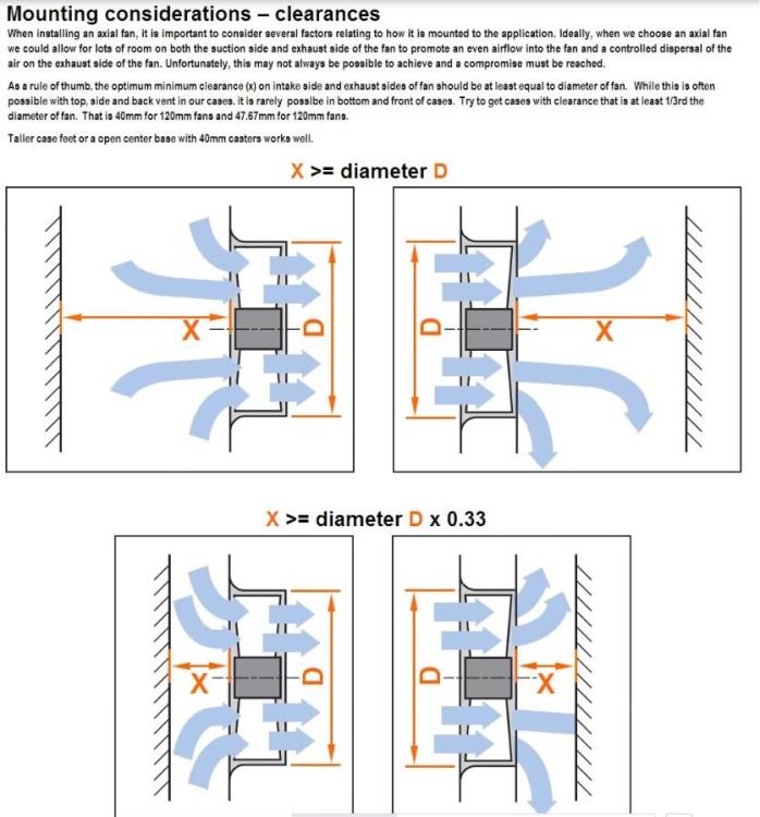

דבר אחד שלא ראיתי שבדקו בשום מקום הוא האפקט של להוריד את הפלסטיק שנמצא לפני המאווררים בחזית (לא הדלת אלה גריל הפלסטיק שהרווחים בו פונים כלפי מטה). מניח שזה מעלה מעט את הרעש אבל אולי מאפשר יותר אוויר למאוררים. חפרתי מ-overclock.net את התרשים בתמונה, נראה שזה יכול להיות משמעותי לזרימת האוויר.
