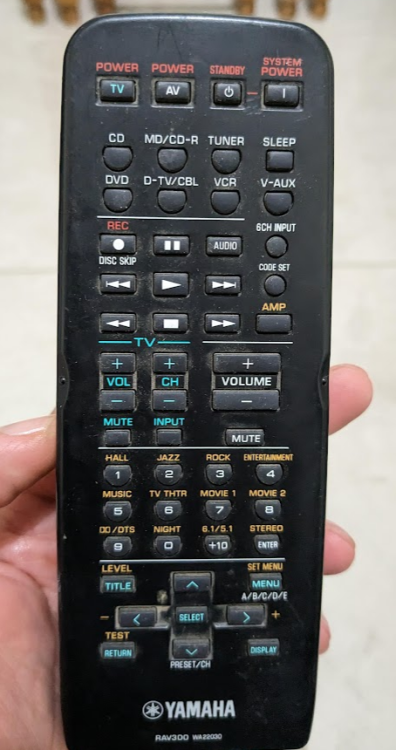

אני חושב שיש לי מגבר כזה.
יש לך תמונה של השלט?
הוא נראה ככה?
