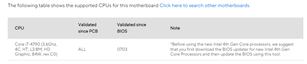

שלום לכולם,
מחפש מעבד חזק בעיקר בשביל עריכת וידאו+קצת משחקים.
זה קישור למעבדים הנתמכים -
https://www.asus.com/supportonly/H81M-K/HelpDesk_CPU/
מפרט קיים-
כרטיס מסך(אולי ישודרג בהמשך) GT 630
ווינדווס 10
תודה..

המעבד הכי חזק שאתה יכול לשים בלוח הזה הוא ה4790 i7, אבל זה מעבד שעבר זמנו והוא לא יביא לך שיפור רציני ביחס למעבדים מודרניים וגם המעבדים המודרניים הזולים ביותר טובים יותר ממנו ולכן הייתי ממליץ לך לחסוך קצת ולקנות מעבד מודרני.

גם איזה דגם עדיף לקחת מה 4790? ראיתי שיש שוני בוואטים שלהם
קח את זה -
תסתכל מה גרסת הביוס כרגע.
כי אתה כבר משתמש בדור הרביעי של המעבדים.
הנה אחד מיני רבים -
https://www.ebay.com/itm/185342808234?epid=1937970904&hash=item2b274ad0aa:g:RLcAAOSwCBdg~uFl

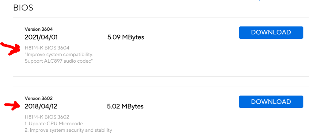

תתחיל מזה שתוריד את אחד משני האחרונים,
אולי אפילו לפני שתקנה / תחליף מעבד -
https://www.asus.com/supportonly/H81M-K/HelpDesk_BIOS/
כמובן שתיקח בחשבון את כל הסיכונים שמתלווים לעדכון ביוס,

תודה רבה,העידכון עבר בהצלחה.
ומצאתי ביד 2 בדיוק את המעבד שהמלצת עליו, יש דברים שצריך לעשות אחרי ההתקנה של המעבד?

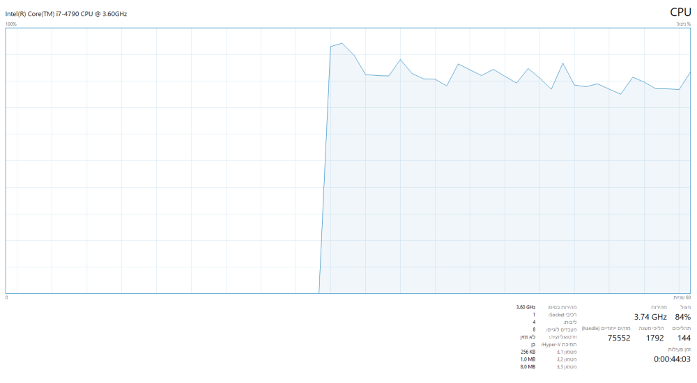

ההתקנה עברה בהצלחה,מצורפים צילומי מסך אחרי 20 דקות בערך שהתוכנת עריכה מייצאת סרטון של שעה,
המעבד עבד על 80% נצילות בערך, ועל 80 מעלות בממוצע.
מה אתם אומרים הכל תקין?

תתחדש!
אבל בקיץ אם המעבד יהיה בעומס הוא כנראה יגיע כבר ל100C אם זה לא ממש משנה לך תשאיר את זה ככה, אבל אם אתה רוצה שהמחשב יהיה מאד יציב תחת עומס הייתי שוקל לשפר את הקירור.
