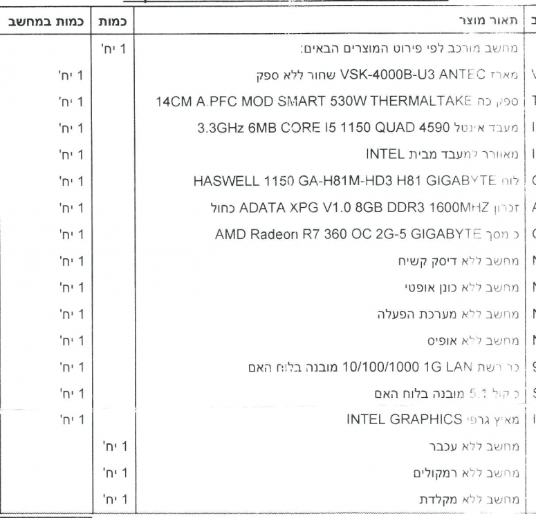

אז יש לי מחשב ישן מלפני חמש שנים ואני מבין שבקרוב אצטרך לרכוש מחשב חדש אבל לבינתיים הוא עובד סבבה והייתי שמח לשפר אותו קצת אם זה אפשרי שיהיה 2 מחשבים.
צירפתי תמונה עם מפרט של המחשב שרכשתי אותו.

לפי המעבד המחשב כבר בן 7 שנים וחוץ מזכרון ו-SSD שכבר שדרגת אין פה מה לשפר בלי להחליף הכל.
אי אפשר לשים מעבד חדש יותר על הלוח הזה, המקסימום זה לעלות מ-i5 ל-i7 של אותו דור רביעי ישן, לדעתי לא שווה את המאמץ. כמחשב לאינטרנט וקצת אופיס הוא יכול להמשיך לסחוב, להתאים אותו לחלונות 11 אי אפשר, בעתיד תמיד אפשר להתקין עליו איזה לינוקס או chromeos שדורשים פחות משאבים ולהמשיך להשתמש בו.

המחשב הזה באופן כללי מאוד מאוד ישן, הוא בן 10 לפחות.
במקרה הזה אין טעם לשדרג רכיב ספציפי כי השאר לא יעמדו בסטנדרט.
הייתי מציע לך לחסוך ולקנות מחשב חדש לגמרי כשיתאפשר, אפשר לשמור את הSSD אם בא לך אבל כל השאר הייתי מעיף.
המעבד יצא באמצע 2014, לא צריך להגזים
אוקיי אז 8 שנים, הנקודה הובהרה, אין צורך להיעלב.
