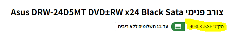

מנתקת את החשוד כתקול ומחברת את האחר
אפילו אפשר פרוביזורית, רק בשביל בדיקה.
הנה, בטח יש קרוב אלייך סניף ksp -

omg מתחילה את כול התהליך שהיצעת כאן. בהחלט לא יקר לקנות חדש ולא שווה את כול הטרחה בלסחוב את המחשב עד לנקודת השירות הקרובה לביתי.
אתמול אחרי שהתעצבנתי כאן ירדתי למטה ומסתבר שהכונן היה איפה שהינחתי אותו . אבדוק אם הוא עובד.
גרה באזור אורבני ! יש קרוב אלי הכול! גם ksp:)
