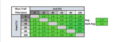

לקוח מתוך אותו אתר עם המסך VA הכי טוב כרגע שהוא הG9 כמובן:image.png.365f72cbf20784145dc991d75bef9d2d.png
לא שזה באמת רלוונטי כי אני לא טוען שאין לVA בעיות, אני רק אומר שאם אתה אוהב בהירות וקונטרסט אז VA משמעותית יותר טוב מIPS ואם חשוב לך סצנות כהות ולא מפריע לך ips glow אז IPS יותר טוב, אבל זה לא שאחד אבסוליטית יותר טוב מהשני לכל השימושים.
