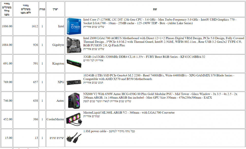

לא, על לוח האם יש חיבורים למסך אבל כרטיס המסך עצמו נמצא (או שלא) במעבד. אם אתה בוחר מעבד שלא כולל בתוכו כרטיס מסך אז החיבורים האלו לא יעבדו.
במעבדים של אינטל האות F מסמלת שהמעבד לא כולל כרטיס מסך בתוכו.

@Moon-Mage תודה על העצות המועילות, החלטתי כן ללכת עם Plonter לאחר תשובות לא ברור מIvory וKSP בנוגע למאוורר.
אקח את המפרט שהצעת בשינוי למעבד i7 (עם כרטיס מסך ;)) , זיכרון 32*1 במקום 2*16, ודיסק Gen 4*4, אשלב עם KVM ואחבר את עמדת העגינה אליו.
יש יתרון \ חיסרון לקירור הנוזלי?
שוב תודה, אמנון

אתה לא יכול לקחת רק סטיק אחד של זיכרון, זה יוריד לך עשרות אחוזים של ביצועים, קח שניים.
קירור נוזלי של 360 יותר טוב מכל קירור אוויר בדרך כלל, זה כנראה יהיה שקט יותר במקרה שלך כי המאוררים לא יצטרכו לעבוד קשה במיוחד.

מלך, תודה, אשנה
