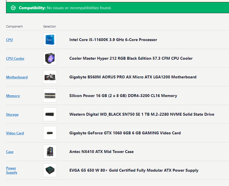

רכשתי לאחרונה את כל החלקים הבאים (בנפרד) על מנת להרכיב מחשב מבוסס אינטל דור 11:
היוצא דןפן היחיד הוא הכרטיס מסך שכבר היה ברשותי משומש. המחשב בפועל עדיין לא הורכב ותכננתי להרכיב אותו ממש בימים אלו.

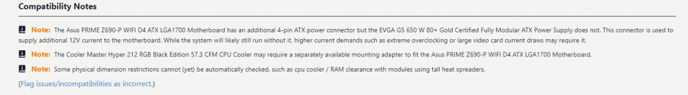

אני שואל כי כשאני בודק ב-Pcpartspicker הוא רושם לי על המון חלקים שהוא לא בטוח שהם יתאימו בחיבורים ללוח אם והמעבד החדשים. לדוגמא כשאני בודק התאמה עם Asus PRIME Z690-P WIFI:

הקירור לא יתאים וכמו שהבנת כדאי לך לחכות לB660.

כן, כל השאר בסדר.
מבחינת קירורים אין כמעט שום קירור בשוק שתואם לתושבת LGA1700 כרגע, אבל noctua מוכרת bracket שמתאים את המוצרים הקיימים שלה לתושבת החדשה.
