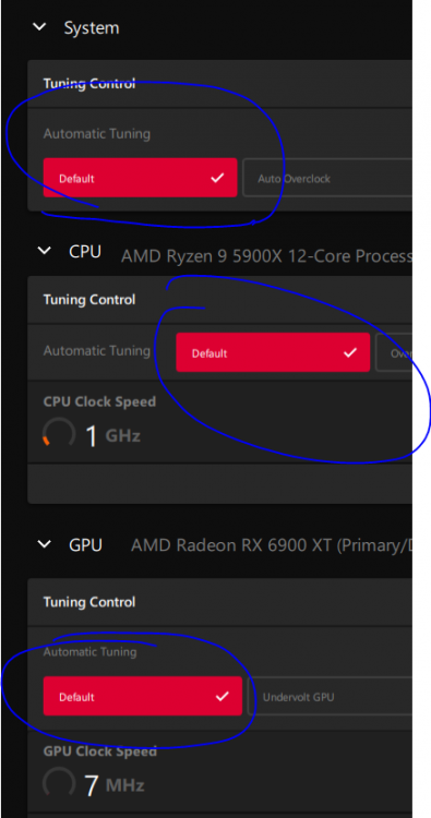

האם AMD Chipset Driver מותקן ?
בהגדרות דרייבר כרטיס מסך שים פרופיל Standard.
נערך על-ידי Jabberwock
ציטוט של Jabberwock
נסה לבטל FreeSync במסך
כל הפרופילים כמו שרואים בתמונה על DEFAULT.
