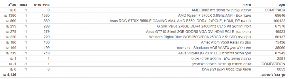

בניתי מחשב עם 4 מסכים.
2 כרטיסי מסך כמו שמופיע במפרט המחוברים כל אחד ל-2 מסכים.
הבעיה היא שהמחשב זז נורא לאט, למרות שלפי מנהל המשימות אין עומס על רכיב מסוים (CPU, זיכרון פנימי, GPU).
זיכרון פנימי 4*8GB.
מה אני צריך לשפר כדי להגביר את הביצועים?
השימוש הוא מסחר בבורסה. אני לא חושב שזו דרישה יותר מדי גבוהה כמו משחקים.

במפרט שהצגת יש כרטיס מסך יחיד.
המפרט נראה כמו משהו בן למעלה משנה , האם בעבר המחשב עבד תקין ?
ציטוט של yoavke
אני יודע. גם רשום רק 16GB זיכרון.
קניתי לאחר מכן עוד כרטיס מסך ועוד זיכרון.
עם הזמן הוא נהיה איטי יותר. אבל אני לא מבין מה צריך לשפר כדי שהוא יזוז כמו שצריך.
