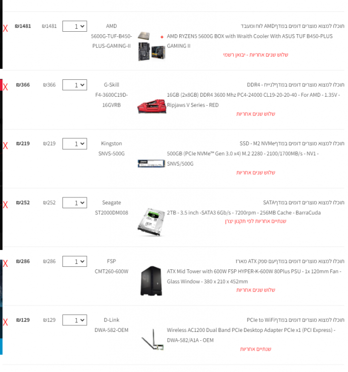

בדיון שהיה אז קיבלתי עצה טובה שבגלל שכרטיסי המסך מאד יקרים היום וכיוון שכיום אני לא צריך כרטיס מסך, אז אפשר לקנות היום מעבד עם גרפיקה (5600G) ובעתיד להוסיף כרטיס מסך.
@yoavke בנה לי את המפרט הזה:
זה לקח זמן ועכשיו אני רוצה לקנות את זה. לא מצאתי את הבאנדל הזה של המעבד והלוח אם אז בניתי משהו שנראה לי קרוב:
https://www.plonter.co.il/priceoffer_shoppingcart.tmpl?PriceOffer=264320
אשמח לשמוע את חוות דעתכם.
האם המפרט הגיוני?
האם לשנות משהו?
תודה רבה.
נערך על-ידי erez999
אגיד לך מה שאמרתי לך אז, ה5600G לא מתאים למשחקים, זה למישהו שמתכנן לקנות כרטיס מסך בקרוב וזה מעבד מאד יקר שלא ייתן כלום למשחקים ביחס למעבד שעולה חצי ממנו עם כרטיס מסך חיצוני.
לדעתי האופציות היחידות שייתנו שיפור ביחס לקיים הן שתעלה ל4000 ותקנה מחשב עם 6600XT או שתקנה מחשב ביד שניה, המחשב שהבאת לא ייתן כלום יותר מהמחשב שיש לך כיום- הכרטיס המסך המובנה במעבד שלך זהה לכרטיס המסך המובנה ב5600G.
אם אתה מתכנן לקנות כרטיס מסך בעתיד פשוט תקנה את המחשב אז, כי המחשב הזה לא ייתן לך כלום יותר מהמחשב שיש לך כיום(ירידה משמעותית במחיר כנראה לא תהיה לפני סוף 2022).

מצטרף . אפשר לרכוש בארץ את מעבדי 10400F ו 11400F בפחות מ 700 ש"ח. זה לא בפלונטר  זה בסטרט פיסי .
גם בפלונטר ה 11400F עולה פחות מ700 .
 אם אתה צריך 'לזרוק' 400-500ש"ח על מעבד עם IGPU יותר טוב, מוטב כבר 'לזרוק' קצת יותר על כרטיס מסך over priced .
יש גם את האופציה של המושמשים.
אם אתה חייב אלחוט אז א' - ממליץ על כרטיס מובנה בלוח ולא כרטיס הרחבה. ב' - ממליץ על כרטיס AX ולא AC.
כל עוד שאר המערכות בבית לא עובדות בAX זה לא מהותי אבל בעתיד כשיהיו לך עוד מוצרים מבוססי AX תוכל להקים רשת AX ויש לה יתרונות מהותיים מעבר לעניין קצב תעבורה.

אתה מוכן לשקול מחשב ביד שניה? כי המחשב הזה https://www.yad2.co.il/s/c/7lz8cugq שווה ערך למחשב חדש שיעלה כנראה מעל 5000 שקל.

אני גם ממליץ על משומש אם התקציב אינו גמיש .

אם אתה הולך על מחשב גיימינג , אז יד 2 זה כנראה הדבר הנכון בהינתן הגבלת התקציב הקשוחה.
אבל מיינקראפט לא דורש מחשב גיימינג.
גם הכרטיס הסופר בסיסי שיש במעבד intel i5-11400 יכול להריץ מיינקראפט .
אולי למרות הכל הדבר הנכון הוא לרכוש כרגע מחשב עם מעבד כזה וללא כרטיס מסך ורק במידה ו"עם האוכל יבוא התאבון" להוסיף כרטיס מסך.
זה הרי מה שביקשת במקור .
מחשב חדש מהחנות גם יותר הולם את הציפיה שלך למחשב שיחזיק קצת יותר זמן , גם מבחינת אמינות וגם בגלל שהוא קצת יותר חדיש .
אם 5600G  היה מתומחר 200-250 ש"ח יותר מהאינטל  , הייתי ממליץ עליו מהרגע הראשון, אבל ב 500 ש"ח אפשר למצוא כרטיס מסך יד שניה שיתן יותר  , פשוט צריך קצת סבלנות . גם כרגע יש ביד 2 1060-3gb במרכז הארץ ב 600 ש"ח והוא אפילו אומר שהוא גמיש. אני מניח שעד הערב זה לא יהיה זמין במצבנו זאת עסקה טובה . יש גם ב 700 בדרום ,  ו ב 900 במרכז עם 6 גיגה , 2 אופציות .
