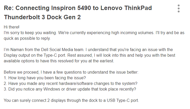

נציג רישמי של Dell טוען שהמחשב שלי כן תומך בהעברת וידאו מ-2 מסכים דרך החיבור Type-c שיש במחשב שלי.

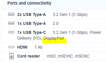

טבעי להניח שעל מנת להוציא video output התחנה צריכה מחשב עם בקר thunderbolt  מאחורי ה type c ושבDELL שלך אין בקר Thunderbolt אלא type c בסיסי ולכן אין תמיכה בפונקציות האלו.
תקרא שוב מה שכתוב כאן.
לא נאמר שאין כלל יציאת ווידאו במחבר USB- C.
אבל אתה מחבר רכיב עם דרישה מסוימת ליציאה שלא מספקת את אותה הדרישה.
אז מה הבעיה כאן ?
אתה רוצה לחבר מסכים ?
תחבר מסכים עם DP  ( מה שיש ביציאה בנייד ) ושלום על ישראל.
אבל לתחנת עגינה יש פרמטרים מסויימים וספציפיים שהנייד צריך לעמוד בהם, והוא לא.
