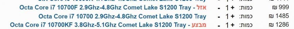

זאת עסקה שגורמת למיצי קיבה לעלות
המעבד הזה צורך הרבה חשמל והלוח הזה לא יודע לספק הרבה חשמל .
זה אומר שבעומס, אם הלוח לא יתפגר אז הוא יאט את המעבד.
הלוח הזה לא מאפשר לבצע OC במעבד כך שהבחירה ב 10700KF  חסרת תועלת .
אני בספק אם הלוח הזה נותן מספיק חשמל בעומס מתמשך למעבד 6 ליבות , זה דורש בדיקה...
אבל בכל מקרה עם לוח כזה אין טעם במעבדי K . מעבדי 10700F אמור לעלות כ 200-300 ש"ח פחות .
כרגע אין במלאי אבל עקרונית בSTART PC אתה יכול לקבל בפחות כסף אם אתה מוותר על ה K
נערך על-ידי yoavke
שים לב שבאמזון גם לא זמין במלאי וישלח אליך רק עוד 4-5 שבועות .
4-5 שבועות זה גם אומר שכדאי לבדוק זמינות בארץ שתתחדש בינואר וגם אומר שיוכרזו עד אז מעבדים חדשים מדור 12 ושל AMD ( ב 4.1 אאל"ט ) .
זה אומר שיגיעו לשוק לוחות זולים יותר מתאימים לדור 12 .
אני חושב שאפשר היום להסתדר עם 6 ליבות ( עם HT ) אבל מבין את החשיבה שלך ללכת על 8 אם אתה משדרג לעיתים רחוקות.
מעבד 12600KF למעשה מגיע עם 6/12+4e  והוא מוצר הרבה יותר טוב מאשר 10700 .
כמו כן , ברכישה בסטרס פיסי שאינה מיועדת ל OC ( שמצריכה לוח מבוסס z590 )    11700f עולה פחות מאשר 10700kf .

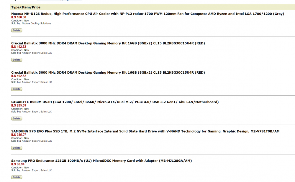

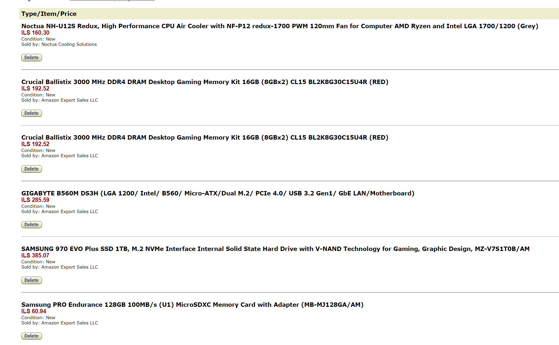

חשבתי ללכת על אלה - מה דעתך?
אמרת שיש לך סבלנות , ממליץ לחכות קצת .
המעבדים של אינטל  בדורות האחרונים צורכים המון חשמל  , ל i7 או i5 שעובד קשה , אתה צריך לוח עם אספקת מתח טובה.
לוחות עם אספקת מתח טובה עולים קצת יותר  מ"הכי זול שיש" .
