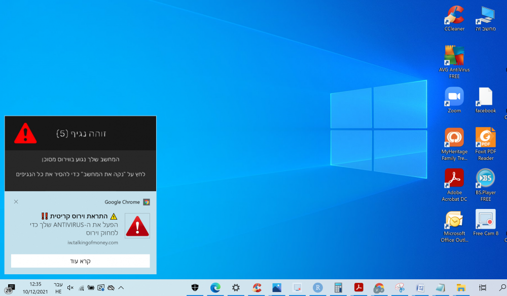

היי,
מצרף מטה תמונה של התראה שקפצה לי בשעה האחרונה בלפטופ Dell inspiron 14.
כמו שאפשר לראות, ההתראה עצמה נראית די חריגה (במיוחד עם הסימני קריאה), והיא מפנה אותי לעמוד מסוים בכרום.
שני חלקי ההתראה הם קליקאבלים, וכשלחצתי עליה לחצן ימני בשביל לסגור אותה, זה מיד הפנה אותי ללינק המיועד - שבו ראיתי מספר תהליכים טעינה שמתחילים לרוץ.
מיד יצאתי מהעמוד, והרצתי בדיקה מהירה של ה-windows 10 ליתר ביטחון (שיצאה תקינה).
אולם, לאחר רבע שעה ההתראה הזו קפצה שוב, ומאחר ולא לחצתי עליה כלל היא נשארה במשך כ-5 דק' על גבי המסך (כמו בתמונה) ואז נעלמה.
אציין גם שיש ברשותי אשקניתי את הלפטופ הזה לפני כחודשיים בלבד, ומאז היו בו מספר תקלות טכניות ברמת החומרה, דרייברים נוספים שהיה צריך להתקין, עומס כבד על המעבד (אחוזי ניצול מקסימליים) מה שגורם לעיתים לרעשים כבדים מהמחשב, קריסות מזדמנות של המחשב שבהם מופיע מסך הסמיילי העצוב של הווינדוס, והשבוע קרה גם אירוע של חימום קיצוני של הלפטופ עצמו עד לרמה שקשה היה לגעת בו למשך 10 דקות.
האם יצא למישהו להתקל בדבר כזה אי פעם?
האם יודעים במה מדובר?
האם יודעים מה עליי עוד לעשות כדי לדעת שהמחשב שלי מוגן?
כיצד ניתן למנוע מההתראה הזו לחזור שוב?
תודה לכל המסייע,
זה וירוס בעצמו...
כלומר לא "וירוס" בהגדרה הטכנית, יותר כמו ספאם.. פשוט אישרת פעם נוטיפיקציות לאיזשהו אתר ספאם ועכשיו הוא שולח לך פרסומות שמתחזות להודעות על "נמצאו וירוסים" כביכול.
קודם כל תתעלם ואל תתקין שם דבר ממה שהציעו לך שם. אם התקנת - תסיר.
דבר שני - תחזור לאתר מפיץ הספאם שהיית בו בעבר: https://iw.talkingofmoney.com/, ואז תלחץ על החץ ליד הכתובת (ליד כפתור הריפרש) ואז על site settings. בחלון שיפתח תחפש את "Notifications" ותשנה את ההגדרה מ-Allow ל-Block.
דבר שלישי - אל תלחץ "Allow" על דברים שאתה לא מבין מה הם אומרים. במיוחד לא אם יש לך "חץ גדול" שמצביע על ה-Allow וכל שאר האתר נעול עד שאתה לוחץ עליו, דגל אדום.
הייתי בודק גם שאין תוסף שהתקנת בלי כוונה על הכרום שמאפשר גישה לכל מיני דברים
