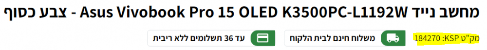

הדגם של 15.6 כבר נעלם ב - KSP.....

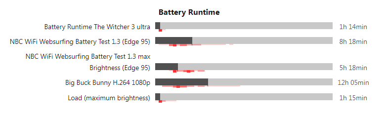

הנה בדיקת שעות של דגם AMD באתר אחר -
