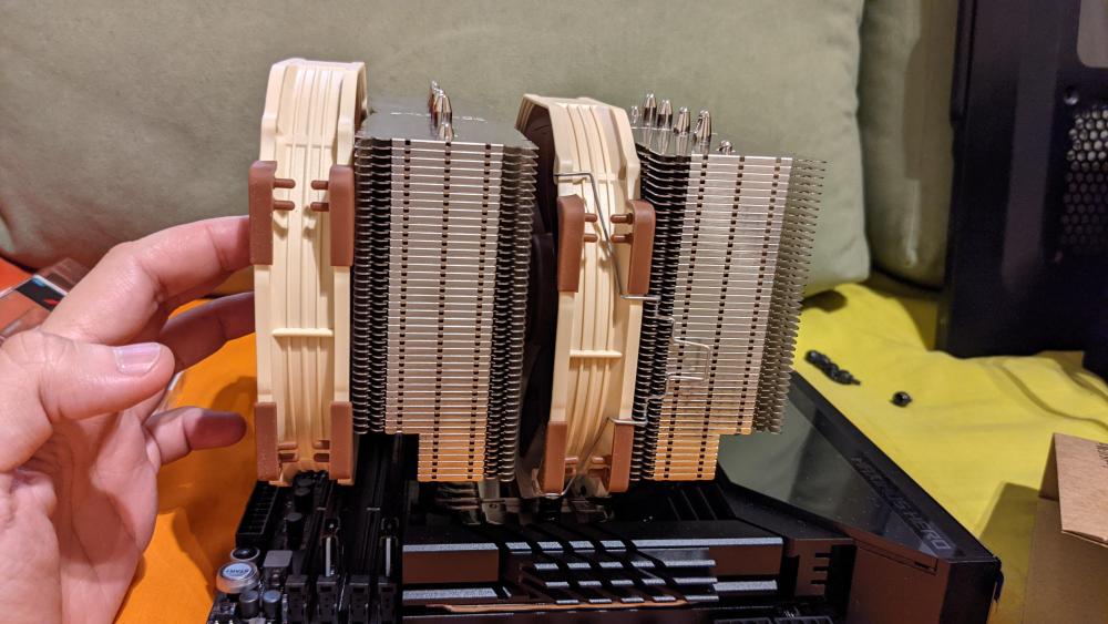

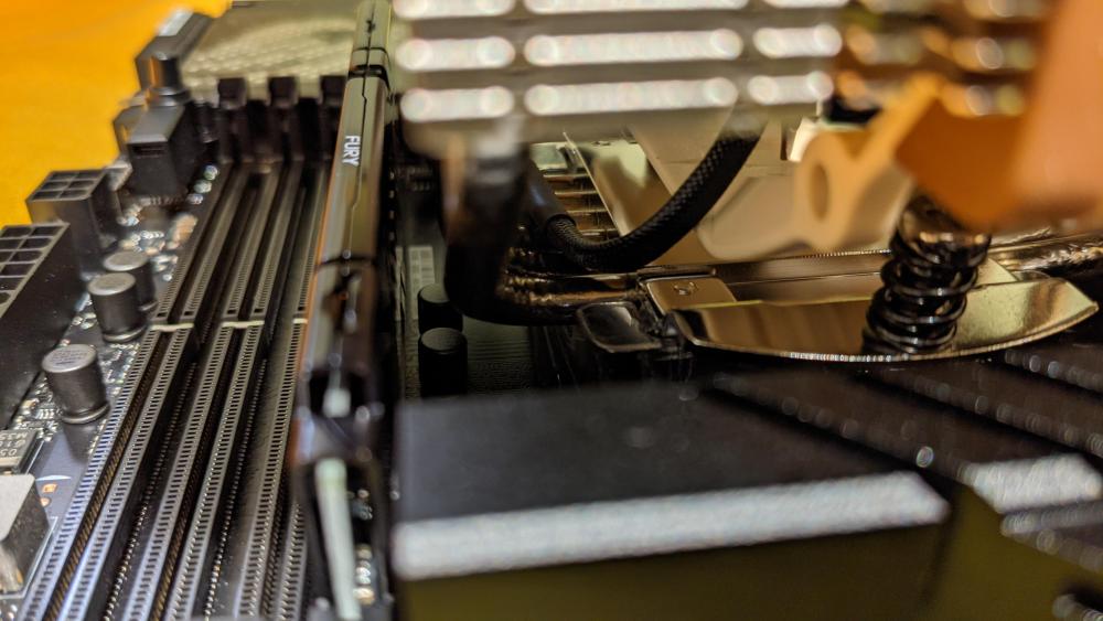

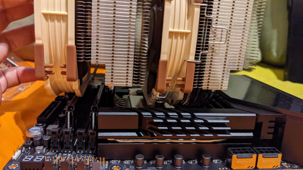

זהו שאני אשמח למצוא משהו מתאים, אז חשבתי אוקיי נקנה את התושבת המתאימה, אבל הסתכלתי שוב בלוח עצמו, יש שם צלעות בשלוש צדדים, הקירור לא יחסום את זה ? בהנחה ואני הולך על ה d-14\5 + ה bracket
עדכון: ה d-15 לא נכנס טוב ליד הזכרונות וצלעות הקירור, הוא קרוב מידי אליהם (בלי התושבת עוד) אז צריך למצוא פתרון אחר

שלא לדבר ששני המאווררים לא נכנסים טוב בכלל והמאוורר השני יושב בכלל על הזיכרון.
טוב אני מניח שזה יכנס במארז cmstorm2 או שעלי להחליף?
