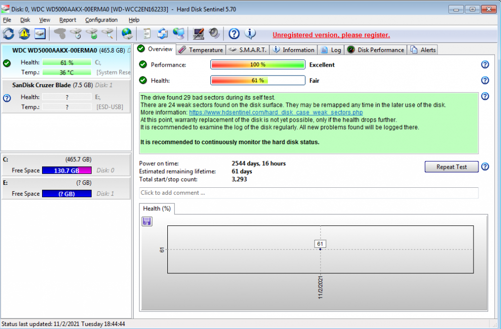

יודע להגיד משהו על הניתוח?
כתוב שהוא צפוי לחיות עוד 61 יום, הם מחמירים או שזה ריאלי?
כך או כך, ללא קשר לדיוק אומדן אורך חיי הכונן, יש בו בעיות מכאניות של סקטורים דפוקים
וכאלה שידפקו בעתיד הלא רחוק.
אתה גם רואה שה"בריאות" של הכונן היא רק 60 אחוז.
בקיצור, תחליף כונן.

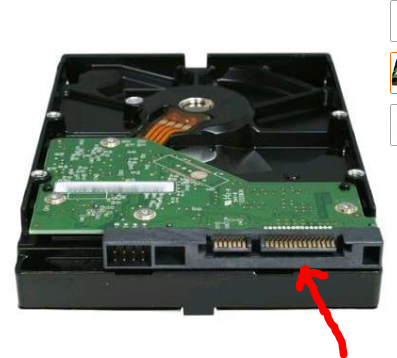

עברו 9 שנים... האם החיבור שבתמונה עדיין בסטנדרט? או שאני צריך לחפש כונן עם חיבור כזה ספציפי?
כן ולא.
חיבור כבל הנתונים - SATA  עדיין טוב.

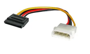

חיבור מתח - לא מתאים.
יש מתאמים, MOLEX TO SATA  גם באייבורי וגם ב - KSP,
אם כי עדיף שהמחבר יהיה בספק כח עצמו.

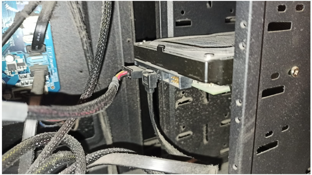

אתה לא צריך מתאם חשמל. זה לא כונן עם חיבור מולקס ישן.
נכון. הייתי צריך לבדוק לפי הכונן, לא לפי התמונה.
