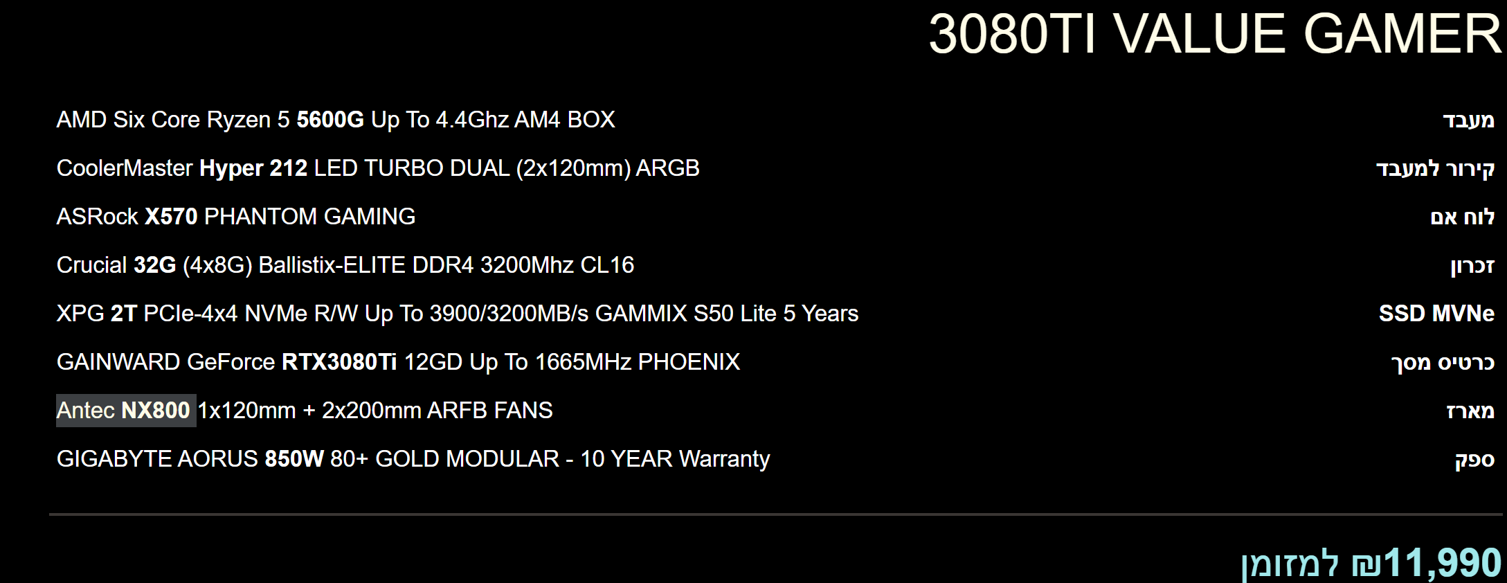

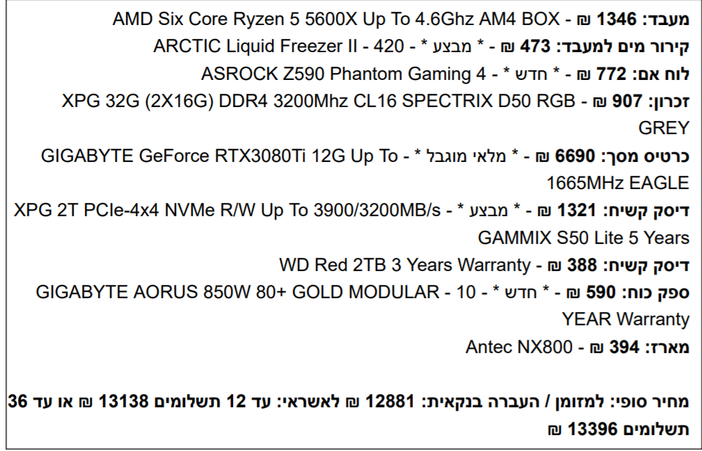

אני מתלבט בין שני מפרטים:
אחד מוכן
והשני הרכבתי בעצמי
אני חושב שבשביל עוד 800 שקל, אני אקבל עוד הרבה מהמפרט השני, האם אני צודק?

בחרת את הלוח אם הכי גרוע בעשור האחרון במפרט שהרכבת והוא בכלל לא מתאים לAMD.
הקירור שהוספת גם לא מתאים למארז

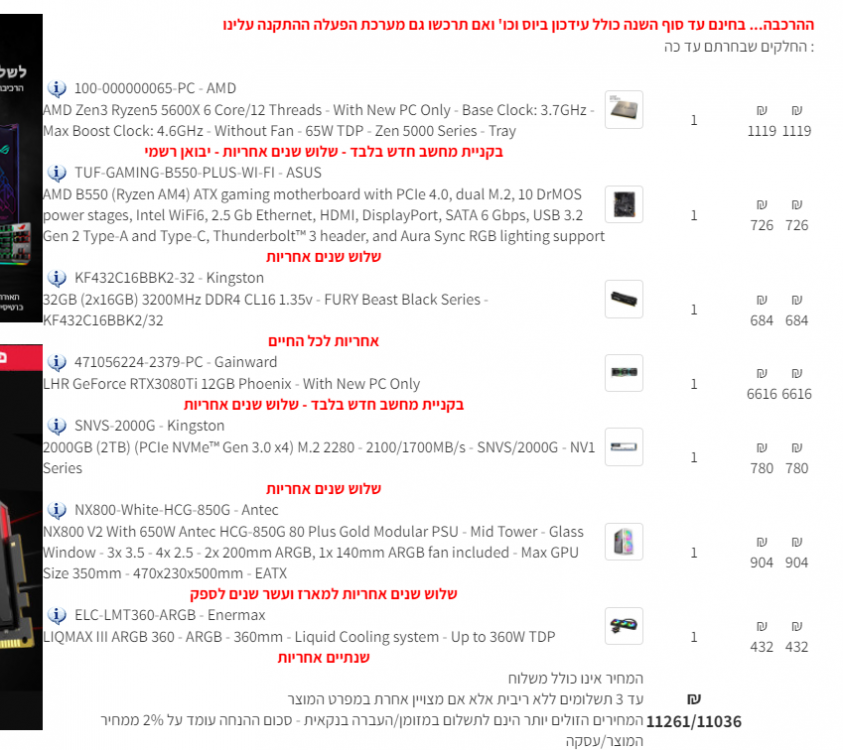

בכל מקרה הנה מפרט מפלונטר:
אני לא ממליץ לקנות 3080TI ובתקציב הזה הייתי קונה לפחות 5800X, יש לך את ה6900XT בזול יותר ואז אתה יכול לקחת מעבד עם יותר ליבות באותו התקציב.
