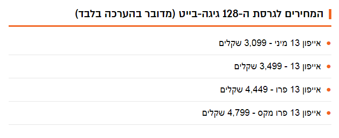

יש גם מחירים, וזה לגרסאות 128 גיגה.
בקצה העליון, יש אפשרות לטרה אחסון.
