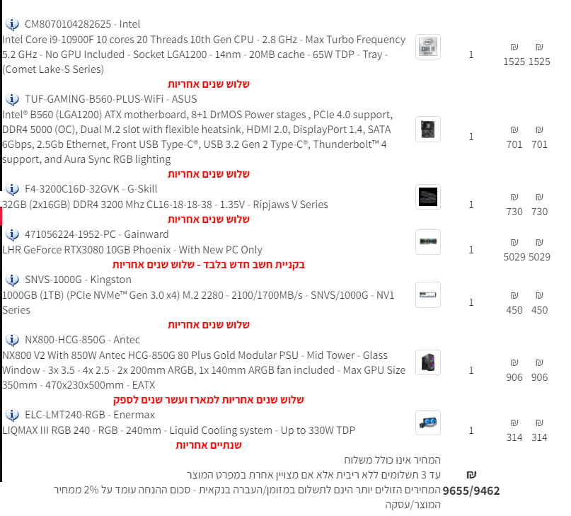

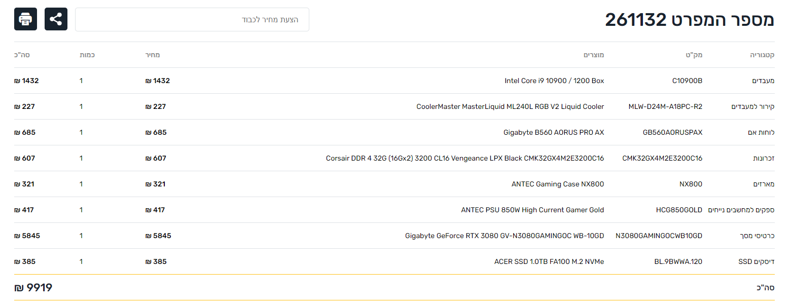

אם הנסיעה היא רק כדי לחסוך על המחשב הייתי ממליץ לך לוותר, החנויות הרציניות היחידות שמוכרות באילת(שאני מכיר) הן KSP וTMS וכל החיסכון שלך ייפול על הכרטיס מסך שהם מוכרים משמעותית יותר ביוקר מהשאר.
הנה מפרט שאתה יכול לקנות בפלונטר בתל אביב:
והנה מפרט כמעט זהה מTMS אילת(יכול להיות שמKSP יהיה יותר משתלם, אבל אין להם 3080 במלאי)
נערך על-ידי Moon-Mage

אתה לא יכול לקנות בפלונטר את הכרטיס, הם מוכרים אותו רק עם מערכת שלמה, אם אתה רוצה לקנות מהם אז הכרטיס הכי זול הוא ב5600~.
יש בstartpc ב4900, אבל לא ברור אם חייבים לקנות איתו מחשב או לא ואם הוא קיים במלאי בכלל, תצטרך לדבר איתם.
מבחינת מלאי אם אתה רוצה לקנות באילת אז אתה יכול לראות בlive בKSP אם רכיבים נמצאים במלאי בכל חנות באילת ובTMS לוקח להם כמה ימים להביא לשם את הרכיבים אז צריך להזמין מראש(אתה יכול להתקשר אליהם עם מפרט ולשאול כמה זמן ייקח בערך והם שולחים לך בכל מקרה מייל שזה מגיע לחנות באילת).
רק רוצה להוסיף גם שאתה יכול לבחור בין ה10900 או ה5800X של AMD שעולה טיפה יותר.
אגב תשים לב שבפלונטר רשום מתחת לכרטיס מסך בקניית מחשב חדש בלבד. אצל רוב החנויות זה ככה . אולי תוכל להוציא מהם 3060TI .
 גם לי הציאו לקנות באילת אשתי חשבה שזה טיול נחמד אז בדקתי את זה ויצא שממש לא כדאי. הכרטיסי מסך ממש יקרים. אולי חלקים אחרים יותר זולים אז בהצלחה עם הכרטיס מסך.
