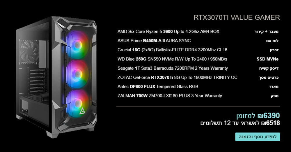

יש בstartpc את המערכת המוכנה הזאת :
אבל הSSD יחסית קטן והייתי שוקל להוסיף בהמשך

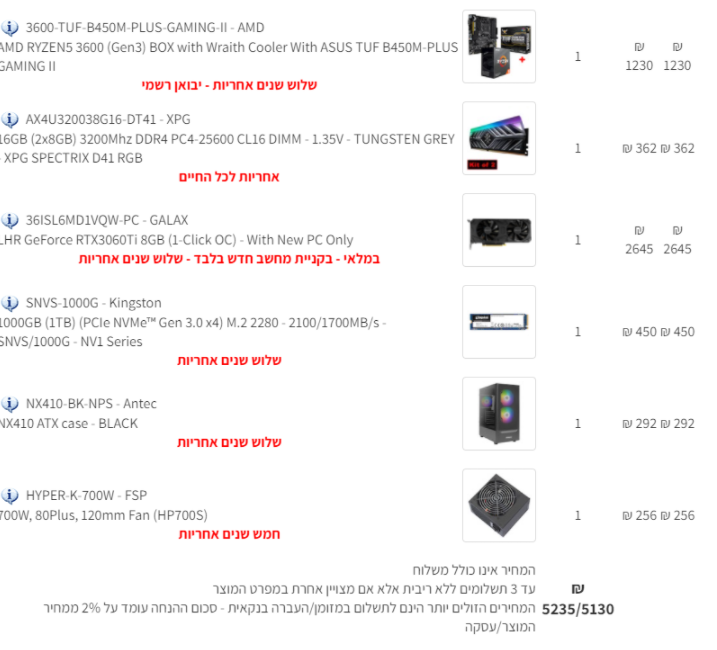

פיספסתי את הדרישה למסך, במידה ואתה מוצא מסך באזור ה700 אז מפרט בסגנון הזה יתאים:
