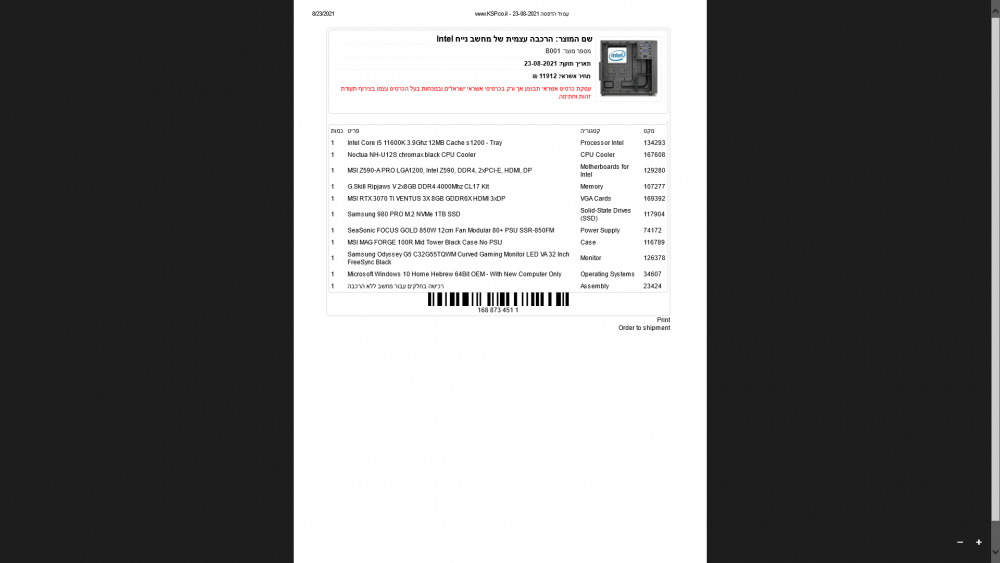

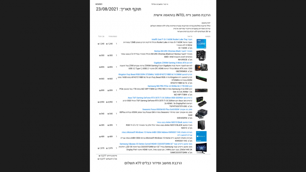

הרכבת מחשב גיימנג מ- 0 ==> אשמח לייעוץ בבחירת החלקים
2 קומפלקסים למחשב גיימנג לא רע בכלל
מתלבט במה לבחור...
אודה לייעוץ, כמובן פתוח להמלצות/הארות בעניין
תודה מראש

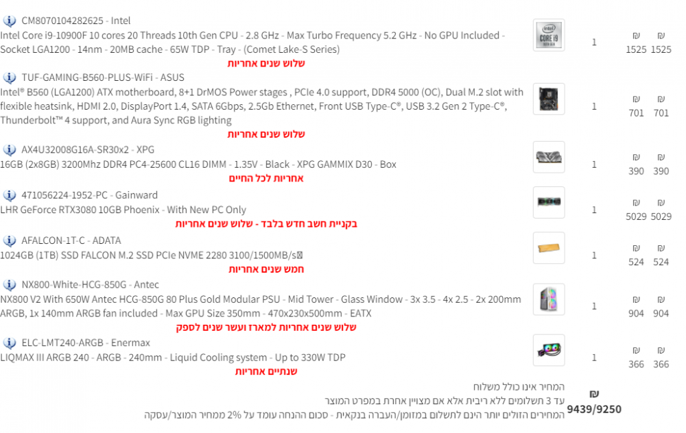

מפרט לגיימינג ב10,000 לדוגמה מפלונטר שאוכל את המפרטים האלו בלי מלח:
שים לב שבכוונה לא כללתי מערכת הפעלה, קנייה של מערכת הפעלה באינטרנט תעלה לך פחות מעשירית מהמחיר מאשר בארץ.

לפי המפרט שלך כן שדרגת את הכרטיס מסך, לעומת לוח האם והראם, למראת ש 3070ti לא כזה נופל מ 3080 (במידה וכן אשמח להסבר).
לוח אם בחרתי בדור z590 החדש לעומת ה 940 או b560, אין לזה יתרון אתה חושב ?
Ssd בחרתי בסאמסונג שנחשב למהיר ואמין בשוק שהוא הרבה יותר יקר.
Ram הלכתי על הכי חזק 3700+ ולא על 3200 לא שווה להשקיע קצת יותר בראם ?
לגבי מערכת הפעלה - קיבלתי, מרדד
מסך - כן רוצה להשקיע, הרבה המלצות על סאמסונג סדרת Odessa g3 או g5, התלבטתי בין 27 ל 32'', ארצה הפעם לנסות את ה 32 קעור נראה פנטטסטי.
הבניה שלי מסתמכת על לא מעט יוטיוברים שעקבתי עליהם במשך שבועיים, יש מגוון עצום וקשה מאוד לבחור, לא שיש לי כסף לבזבז סתם אבל כן רוצה להשקיע באזור 10 אש"ח
לוח אם וראם לא תורמים כמעט כלום לביצועים, לקנות לוח יקר זה סתם לזרוק כסף לפח אלא אם אתה צריך פיצ'ר ספציפי שאין בלוח זול יותר(בהנחה שהלוח יכול לספק את הW הנדרש למעבד בלי שהVRM יעלה באש).
לוח אם בחרתי בדור Z590 החדש לעומת ה 940 או b560, אין לזה יתרון אתה חושב ?
0% ייתרון בביצועים והB560 יצא באותו זמן עם הZ590.
(אם אתה רוצה לעשות OC בתור תחביב אז אתה יכול ללכת על Z590 עם מעבד K, אבל זה ממש לא משתלם מבחינת העלות\ביצועים)
הרבה יותר מהיר, הרבה יותר יקר ונותן לך שתי מאיות השניה בעליה של המחשב ממש לא שווה את הכסף וכמעט אף אדם לא יוכל להרגיש בהבדל.
לא.
לא מבין במסכים מספיק, אני אישית אחריי ניסיון עם VA עברתי לIPS. אם אתה רוצה G5 לך על זה, השארתי לך מעל 2000 שקל.
יש בסך הכל שני יוטיוברים ששווים משהו בהמלצות לקניה והם hardware unboxed וgamer's nexus לטעמי.
וגם אז ההמלצות שלהם לא תמיד עוברות את הגבולות כמו שצריך כי המחירים פה ושם לא תמיד דומים.
בסופו של יום כרטיס המסך הוא הרכיב שמשפיע יותר מהכל על ביצועים במשחקים וה3070TI לא קרוב במיוחד ל3080, אלא קרוב יותר ל3070.
https://www.techpowerup.com/review/nvidia-geforce-rtx-3070-ti-founders-edition/28.html
המעבד לא משפיע כמעט בכלל על הביצועים במשחקים, אלא אם אתה משחק משחקי E-Sports על מסך ברזולוציה נמוכה ואתה רוצה 400+FPS(מהמסך שלך נראה שאתה רוצה 1440P ושם המעבד לא משפיע כלל ב99% מהמשחקים וכל מעבד מהשני דורות האחרונים ייתן לך את אותם הביצועים).
אם אתה רוצה לחדד את ההמלצה תרשום בדיוק מה אתה רוצה לעשות עם המחשב ובכל מקרה אין שום דבר בעולם האמיתי שבו המפרטים שאתה הבאת יכולים להתחרות במפרט עם 3080 וI9 10900F ובמקסימום הייתי ממליץ לך לרדת במעבד למרות שה10900F מאד משתלם אצל פלונטר.
