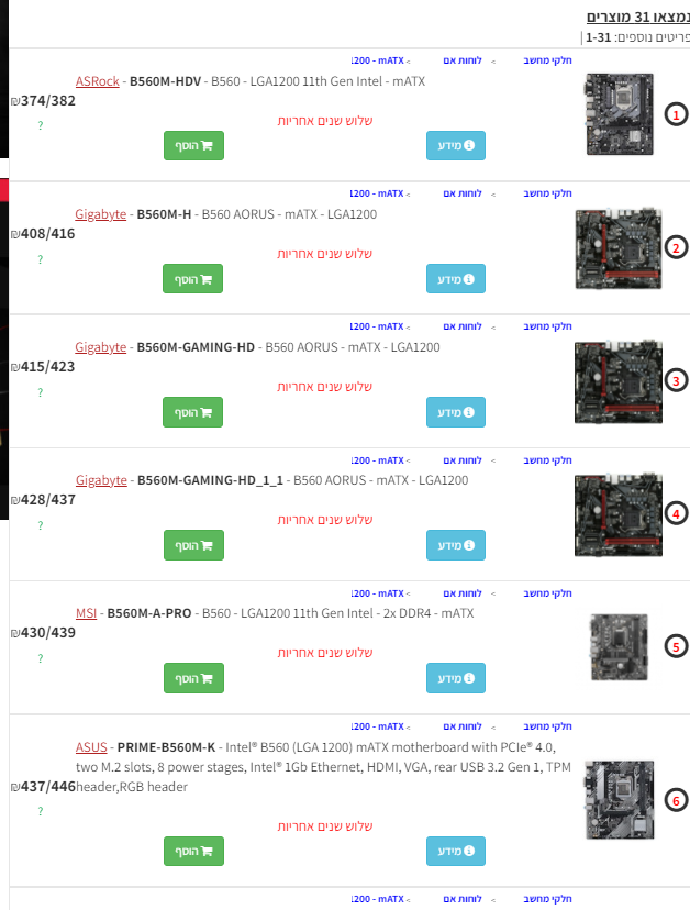

שאלה נוספת בבקשה, לגבי ה-B560
אני רואה ברשת לא מעט גרסאות שונות עם הדגם הזה של יצרניות שונות, פערי המחיר יכולים להגיע לאחוזים לא קטנים. יש הבדל? זה משנה?
למשל:
(ויש שם עוד הרבה יותר יקרים לא היה מקום בצילום מסך)
תודה !
יש הבדלים רציניים בין הלוחות, אבל לא משהו שישפיע יותר מדי על משתמש ממוצע, לא הייתי לוקח את הלוח הכי זול שאפשר אבל לא צריך להתרחק ממנו יותר מדי במחיר.
הדבר המרכזי שמשפיע הוא מערכת ייצוב המתח של המעבד(VRM) וזה יכול להשפיע על המהירות של המעבד או אפילו לגרום לקריסות במידה והעומס גורם לטמפרטורות של זה לעבור רף מסוים.
