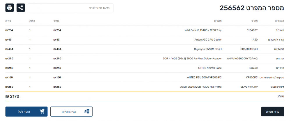

אתה יכול לדבר עם החנות בקשר להעברת מידע ולהוסיף תוכנות שאתה רוצה בהפרש המחיר
https://tms.co.il/builds/256562
תודה רבה. נראה מצויין.
אם אפשר להמליץ על מארז אחר יותר סולידי  - זה יהיה עדיף. ואם כבר המלצת על לוח אם מיקרו - לא עדיף מארז שגם יהיה קטן יותר (זו לא היתה דרישה במקור וגם לא קריטי עכשיו - אבל בעצם למה לא? האי אין שם כרטיס גרפי גדול ומחמם?)
אשמח חוות דעת על החנות - לא קניתי בה אף פעם.
שוב תודה
החנות מצוינת, אבל אתה יכול להרכיב מפרט דומה בכל חנות שתתאים לך.
למפרט כזה המארז לא באמת משנה, אתה יכול לבחור מה שבא לך.
