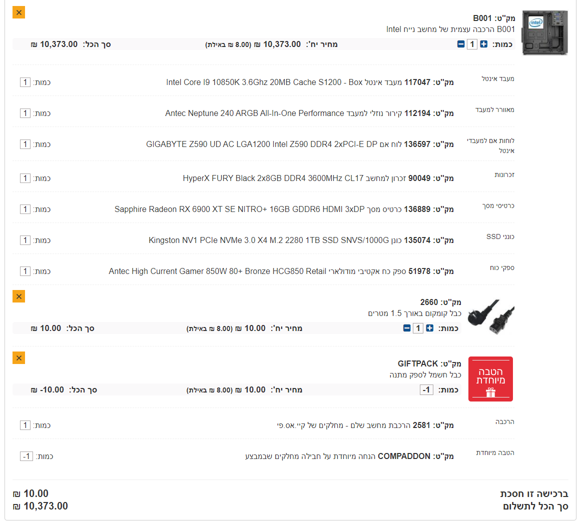

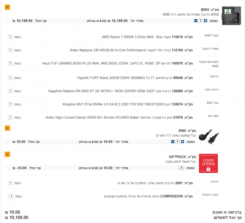

(שים לב שהמפרט ללא מארז כי אין מארז סביר בKSP, אתה יכול לקנות בTMS NX800 באילת או במרכז)
באילת(עד כמה שאני יודע) אין הרכבה של מחשב, אם אתה לא יכול להרכיב לבד ולהתקין וינדאוס תצטרך לשלם למישהו שיעשה את זה בשבילך.
מפרט מבוסס אינטל 10 ליבות 20 ט'רדס:
מפרט מבוסס AMD 8 ליבות 16 ט'רדס:
המחירים הם לא באילת ובאילת תוריד 17%, אבל יש רק 1TB של איחסון וזה ללא מארז.

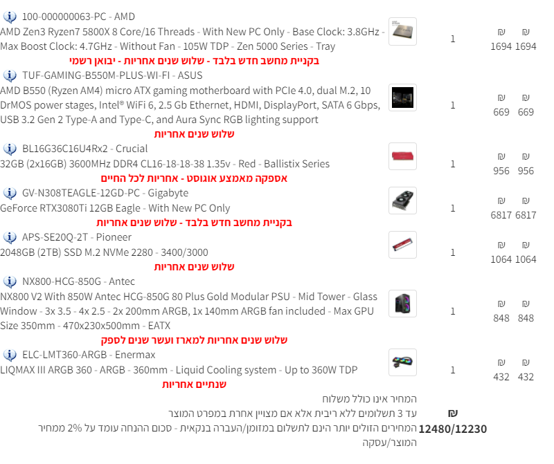

יכול להכין לי מפרט מתאים בבקשה? אולי אני כן אחרוג, יש לי לפטופ שאני אמכור בכ5 אלף (legion y740 lenovo)

חרגתי מהתקציב שלי, מה אומר על המפרט הזה?
שזה מפרט סופר מבוזבז שזורק אלפי שקלים לפח, הלוח אם לא טוב יותר מהB550 שעולה משמעותית פחות, הזיכרון אולטרה יקר ולא ייתן לך כמעט כלום ביחס לזיכרון שעולה בערך חצי כנ"ל לגבי הSSD.
ולא רק זה אלא אתה קונה בTMS שיקרים משמעותית יותר מהמתחרים בכרטיסי המסך.

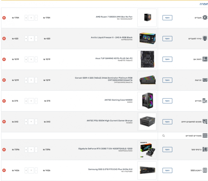

הנה מפרט שייתן ביצועים דומים מפלונטר:
תשמע מעריך מאוד את כל העזרה שלך אתה חוסך לי המון כסף ועוצר אותי מלעשות שטויות :)
2 שאלות אחרונות זה מספיק קירור למחשב לדעתך כי הבנתי שהמעבד הזה ממש מתחמם? יש אלטרנטיבה טובה למארז והקירור ללא rgb? (ואם לא, ניתן לכבות את זה פשוט?)
במפרט שהבאתי לך יש רדיאטור 360מ"מ, זה הרבה מעבר למה שצריך לדעתי.
המארז מגיע עם שני מאוררים של 200מ"מ ומאורר של 140 מ"מ, אם אתה רוצה אתה יכול להוסיף עוד שניים למעלה שיוציאו אוויר או לעבור לרדיאטור 240\280 ולשים אותו למעלה(את ה360 אפשר רק בקדמת המארז).
