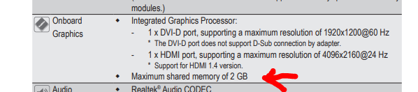

תבדוק בהגדרות ביוס כמה זיכרון מוקצה לכרטיס מסך מובנה ( VEGA ).

תבדוק בהגדרות ביוס כמה זיכרון מוקצה לכרטיס מסך מובנה ( Vega ).
היכן בדיוק בודקים את זה?
אני מחפש .....

טוב,
אם כבר קראת אז תכל'ס. אני יכול לשנות את זה ידנית? או, כזה ראה וקדש.
אתה יכול לשנות את זה, ברור.
זה קיים עוד מימי אנטיוכוס .....
עריכה:
אבל, יש לזה השפעה על ביצועי תצוגה / כרטיס מסך מובנה.
אם זה רק גלישה או טבלאות אקסל, אז חפיף, משהו יותר רציני -
כבר יכולה להיות לזה השפעה ....

התכוונתי לשאול איפה אני מוצא הדרכה איך לשנות את הקצאת הראם לליבה הגרפית.
זה אמור להופיע בביוס תחת הכותרת Chipset אולם יש תנאי חשוב -
This item is present only when you install a CPU that supports this feature
ציטוט של HelpSupport
יש לו מעבד -
אז הכל מתאים
