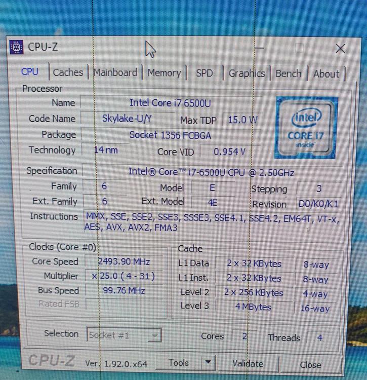

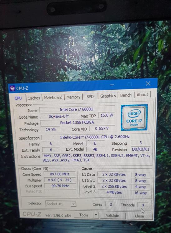

יש לי בשני מחשבים ניידים תושבת 1356 עם מעבדים של 7GEN
רציתי לדעת בגלל שמיקרוסופט דורשים לשדרוג למערכת וינדוס 11 מעבד של core is gen 8 האם אפשר להחליף מעבדים שתומכים בתושבת של 1356 למשל i7-8650U אודה לכם חברים לתשובות

אני לא דואג😁🤑 המחשבים של דל אחד אינספירון 7
והשני לטיטוד 7 ומה זה משנה איזה מחשב הרי מה שחשוב זה סוג המעבד,
שנית: למה היא אפשר להחליף את המעבדים ראיתי סרטון על אחד שפותח את התושבת ומוציא מעבד בנייד, לכן אני לא מבין איך הביטחון לומר שא"א להוציא ולהחליף
שני  המעבדים הנ"ל הינם  מולחמים ללוח.
fcbga  .
כל מה שכולל BGA זה מולחם ולא מתפרק.
LGA  או PGA אלו המתפרקים .
אין אפשרות להחליף מעבד מאז דור 4  וגם אז זה היה רק לחלק מהמעבדים .

דרך אגב, המעבדים הם דור שישי, לא שביעי ....
נערך על-ידי A-10
צודק לבינתיים תודה
