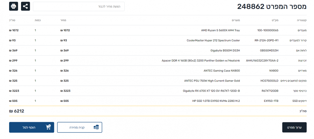

שלום לכולם,
אשמח לחוות דעת על מחשב חדש.
. מה התקציב המירבי? האם מתאפשרת חריגה במידת הצורך?
 6000
לא
לא
חשוב
לא
7.האם יש צורך לכלול מערכת הפעלה/אופיס (אם כן רצוי לציין גרסה מועדפת) ו/או הרכבת מחשב בחנות?
לא
לא,אבל רצוי באיזור אילת(לחסוך את המע"מ)
מיידי
לא
מסך  DELL U2515H 2560X1440
חושב לקנות מסך חודש עוד שנה פלוס מינוס של  4K
זה הכי טוב שאפשר להשיג כרגע:
אני אישית הייתי מחכה קצת כי נראה שמחירי כרטיס המסך במגמת ירידה מאד משמעותית וסביר להניח שעוד חודשיים תוכל לקנות מפרט עם אותו כרטיס המסך ומעבד משמעותית יותר חזק באותו המחיר או לחלופין לשדרג את כרטיס המסך באותו המחיר.
