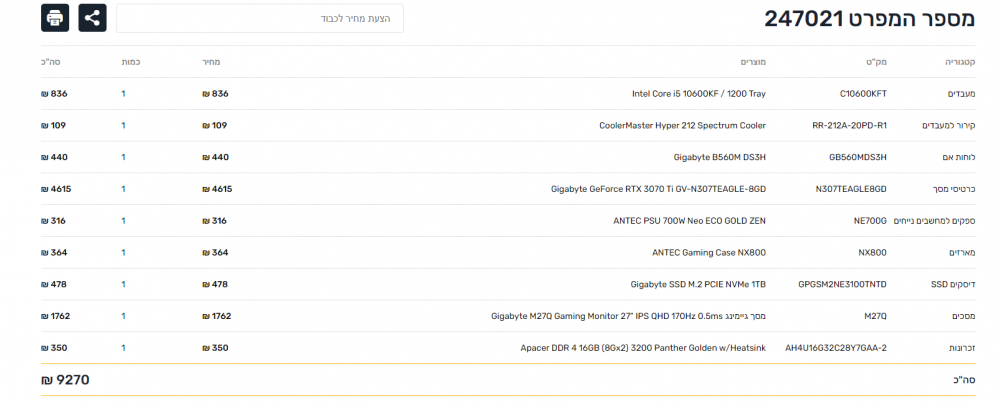

זה המפרט שהייתי הולך עליו, אבל עם מספר הערות: המפרט אינו כולל מערכת הפעלה או אופיס מכיוון שהמחירים בארץ הם פי 10 מהמחיר בו תוכל להשיג את אותם המוצרים מחו"ל והמפרט עצמו ללא גמישות גדולה מדי בלי פגיעה קשה בביצועים.
במידה וכן תרצה לקנות את מערכת ההפעלה(אתה יכול במקום פשוט לבקש שיתקינו מערכת הפעלה ויהיה בסך הכל watermark קטן בפינה) ו\או אופיס מהחנות אני ממליץ לחכות עם הקנייה כי יש סיכוי דיי טוב שמחיר כרטיסי המסך יירד מאד בחודשים הקרובים.
עריכה: היתה טעות במפרט(לא היה זיכרון) ועם מפרט מתוקן אנחנו כבר מעבר לתקציב בלי מערכת הפעלה או אופיס, ירידה של רמה אחת בחומרה תגרור ירידה דיי רצינית בביצועים אז לדעתי כדאי לחכות עד שמחירי כרטיסי המסך יירדו קצת או לחלופין להחליף למסך זול יותר(לדעתי לא כדאי מכיוון שהמסך מצוין ומסך בדרך כלל נשמר זמן רב).
אם בכל מקרה רוצים לקנות ממש עכשיו אז אפשר לרדת ל3060TI ב4000(במקום 4600 ל3070TI) שהוא ירידה של כ20-30% בביצועים במשחקים או ל3060 ב3200 שהוא ירידה של 40%+ בביצועים במשחקים(ואם השימוש המרכזי יהיה משחקים זאת ירידה דרמטית מאד).
אם תעדיפו לרדת במסך אז ירידה למסך טוב עם פאנל VA תוזיל את המפרט ב500~ שקל.
https://tms.co.il/247021
