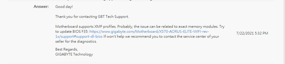

זה מה שהתמיכה של gigabyte ענו לי:
נשמע כמו תגובה גנרית, ברור שהלוח תומך ב- XMP.
זה לא אומר שה- XMP לא יעבוד, אלא שזה עלול לא לעבוד טוב - כמו אצלך.

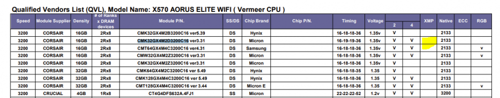

במסמכים שלהם עצמם כתוב שהדגם של הזיכרונות לא validate עם XMP.

מסכים איתך,
זה גם מה שכתבתי להם ושלחתי תמונה מהmanual שכתוב שזה לא תומך ונראה מה הם יגיבו.
בכל מקרה הורדתי את הx.m.p ובמשך שבוע לא חזרה התקלה, אתמול עדכנתי את הbios לf35 והחזרתי את הx.m.p עכשיו נחכה ונראה אם חוזרת שוב אם כן אדע שזה בטוח בגלל זה.
