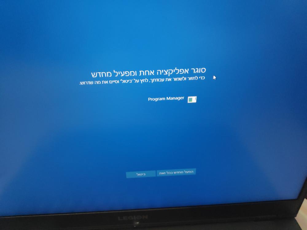

1. מישהו יודע למה בחצי מהפעמים הוינדאוס לא נכבה / עושה ריסטרט? צירפתי צילום. המחשב אחרי התקנת וינדאוס, לנובו ואנטג' ופרגון וביצוע עדכונים של מערכת ההפעלה ושל לנובו ואנטג'.
כלומר אין איזה משהו שרץ ברקע ולא סגור (או לפחות לא אמור להיות)

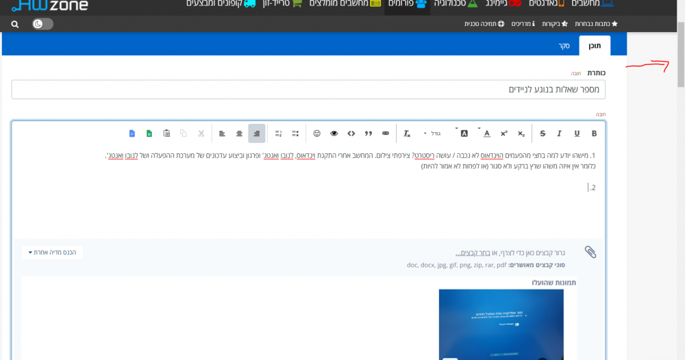

2. הסרגל הזה שמופיע בתמונה השניה כל פעם סגור כלפי פנימה ואני צריך לשים עליו את ההעכבר כדי שיופיע. אני מניח שזה איזה פיצ'ר שנועד לחסוך מקום. יש אפשרות לבטל אותו?

לבעיה 2 מצאתי פתרון.
בנוגע לבעיה הראשונה- שוחחתי עם לנובו. הם אמרו לי בהתחלה להתקין את הואנטג' ולאחר מכן להתקין עדכונים דרכו ואז לעדכן דרך ה-windows update. שוחחתי איתם היום וההסברתי להם בנוגע לבעיה ונאמר לי שקודם הייתי צריך להתקין דרייברים מהאתר שלהם:
https://pcsupport.lenovo.com/us/en/products/laptops-and-netbooks/legion-series/legion-5-15arh05/downloads/driver-list
זה לא בדיוק הדגם שלי, אבל זה נועד לתת דוגמה למה הם התכוונו. קצת חבל לי להתקין מחדש את כל המחשב שוב אם זה לא חיוני. מה דעתכם?
