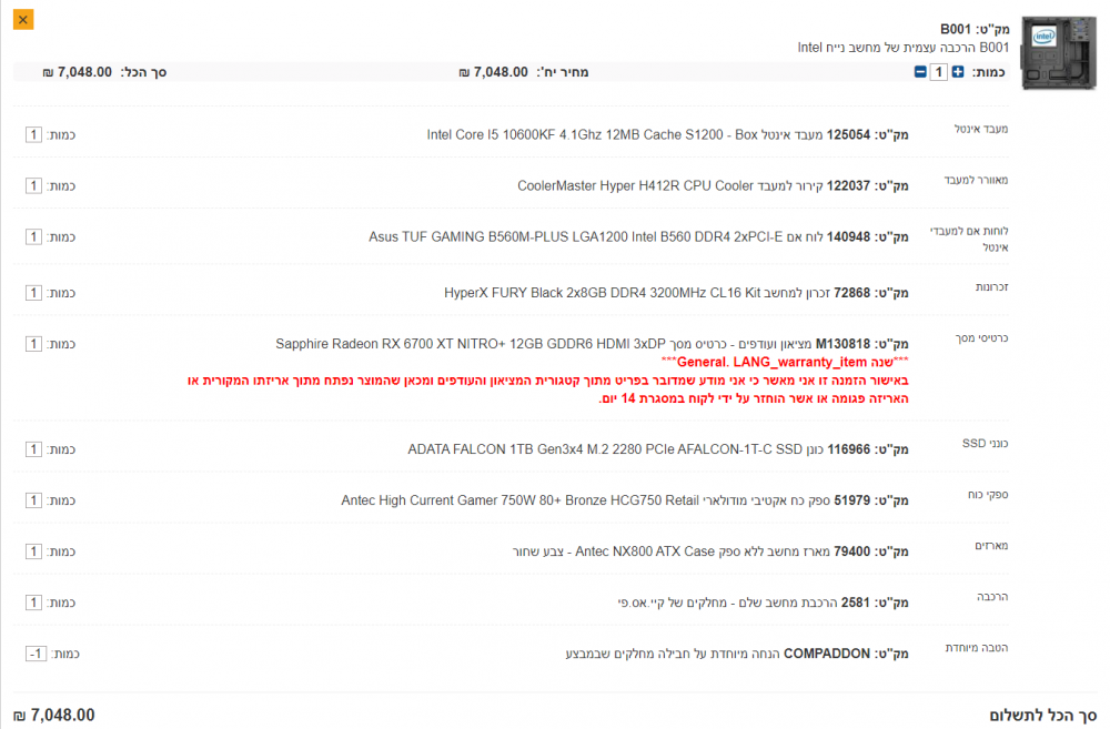

12. הערות נוספות, פירוט מורחב ושונות: ניסיתי להרכיב מחשב. אני רוצה לקבל עליו פידבק, ואם אפשר אפשרויות שינוי שיאפשרו שיפור עתידי בשאיפה לרדת מתחת ל-7000.

המפרט שהרכבת נראה סבבה, אני אישית הייתי קונה ספק יותר טוב, זיכרון 3200 CL 16 וSSD NVME ואם אפשר גם לוקח מארז יותר רציני(אבל אם לא קריטי לך המראה או הטמפרטורות זה לא קריטי.
מפרט לדוגמה מKSP, יש SSD NVME של טרה, ספק יותר טוב, מארז יותר טוב וזיכרון קצת יותר טוב.
