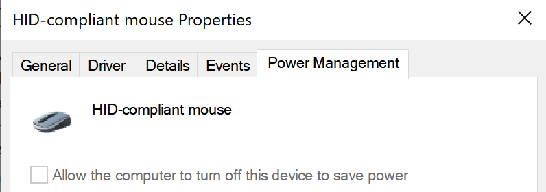

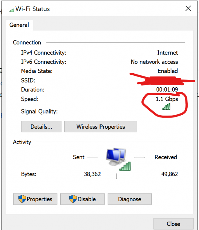

בדרך כלל מה שממליצים זה דבר ראשון לבטל במנהל התקנים של הבלוטוט ושל העכבר והמקלדת את הpower management וכל המצבי חיסכון שקשורים ישירות לבלוטוט. @xtract1image.png.5fadf4cd1fbcdf9f044ce774696ca239.png
אין לי את זה.

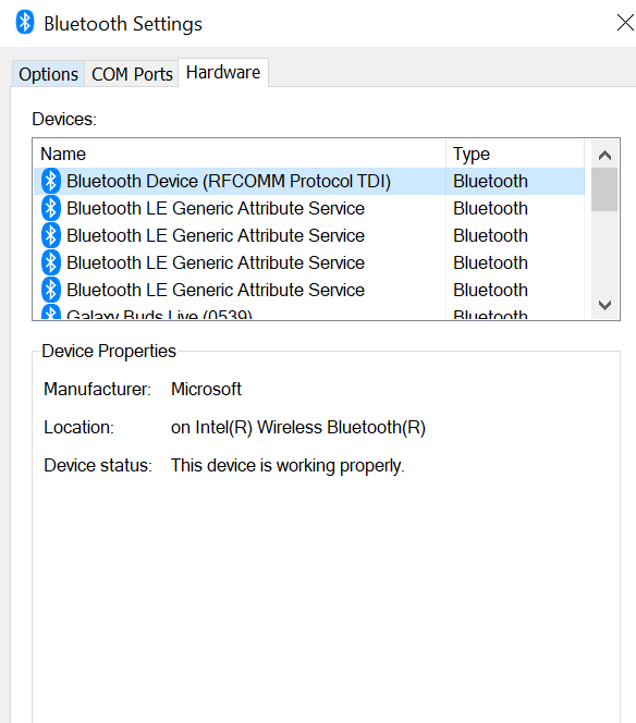

אתה יכול לבדוק איזה רכיב בלוטוט יושב לך במחשב ולציין אותו (כנראה זה גם הרכיב וויפי אז תציין גם אותו) ? @xtract1

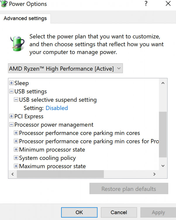

בהגדרות של ניהול החשמל אם אתה נכנס לpreset שכרגע מופעל אצלך, תהיה לך שם שורה בשם usb selective suspend  - הייתי מגדיר על disabled.  באותו חלון יש גם הגדרה של הpci express וגם שם הייתי ממליץ להגדיר על disabled.

בהגדרות של ניהול החשמל אם אתה נכנס לpreset שכרגע מופעל אצלך, תהיה לך שם שורה בשם USB selective suspend  - הייתי מגדיר על disabled.  באותו חלון יש גם הגדרה של הpci express וגם שם הייתי ממליץ להגדיר על disabled. אשמח להסבר יותר מדויק איך אני מגיע לזה.

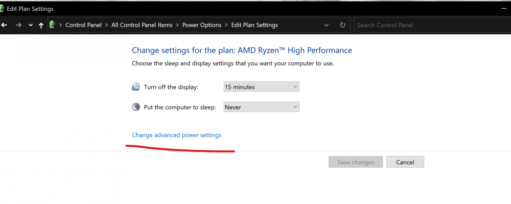

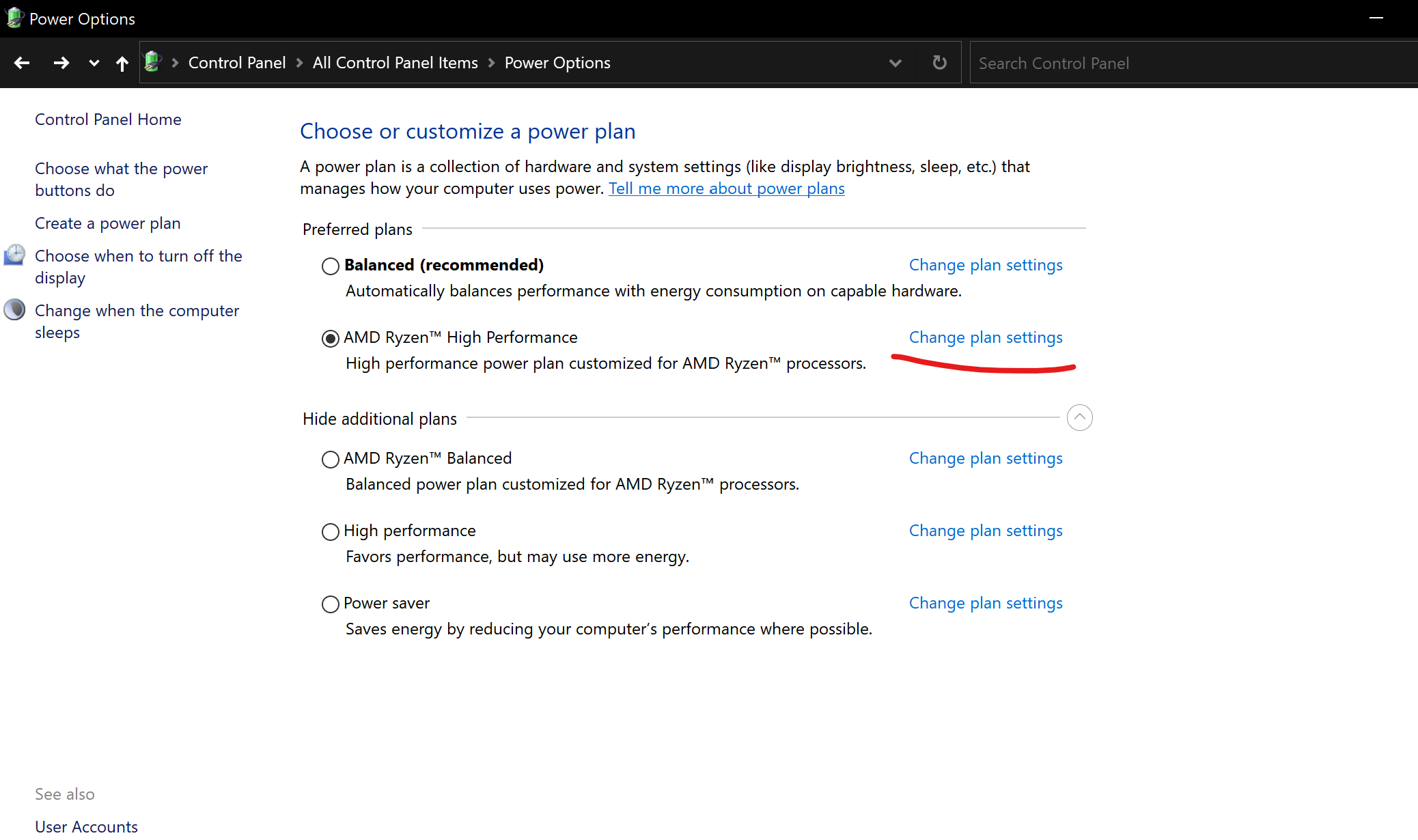

בהגדרות ניהול חשמל יש לך את התוכנית שמוגדרת לך - לרוב בניידים זה balanced. אתה לוחץ באותה שורה של התוכנית על שינוי התוכנית - משם שינוי הגדרות חשמל מתקדמות, ושם זה יפתח לך חלון עם הגדרות. יש הרבה המלצות לכאן על מה לבטל או לשנות, מאלו שזמינים בלי לשחק בregistry אז usb selective suspend מומלץ לבטל -  ועוד הגדרות של חיסכון חשמל בpcie ,בהארד דיסק\ssd לגבי כיבוי אחרי זמן מסוים להגדיר 0.

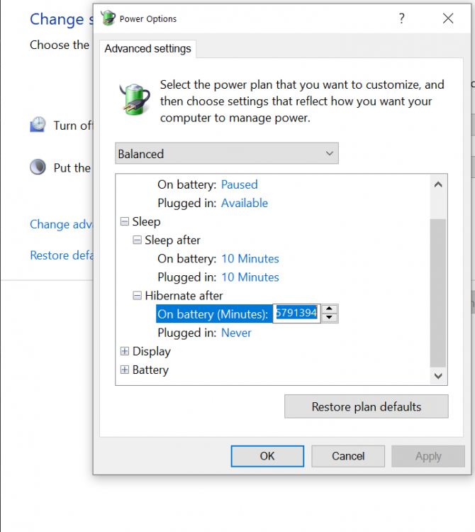

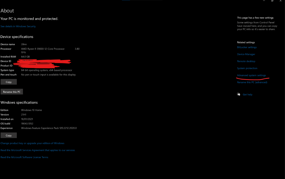

לגבי התמונות שצרפת - אין לי משהו כזה, ראה מה יש לי
משהו פה ממש מוזר. בכל אופן המלצה שלי זה לבטל את כל הsleep after (אולי להגדיר 0 וזה יגדיר never). גם לבטל את הhibernate .
לפי דעתי יש סיכוי שמשהו שקשור לזה הוא מקור הבעיה. המספר שמופיע לך בhibernate on battery זה לא מספר שמגיע עם התקנה נקייה של וינדוס. יכול להיות יש איזשהי תוכנה או מערכת אבטחה שיש לה איזשהו addon שמוסיף תכונות של חיסכון בחשמל. @xtract1
