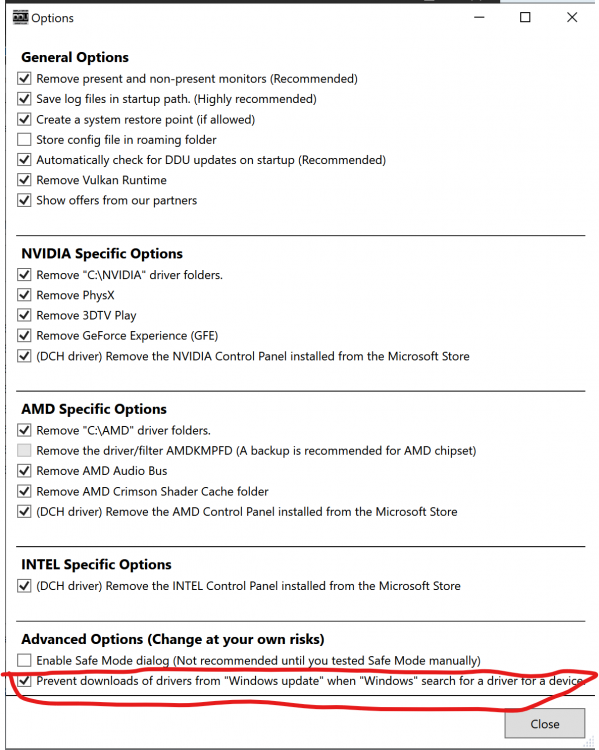

הייתי מנסה משהו. יכול להיות שאפילו אחרי שאתה מתקין את הדריוור וזה עובד, windows update אולי בודק ומחליט לעדכן את הדריוור מהמערך שלו. זה דורס את הדריוור הרשמי עם דריוור לא תקני ממערכת של windows update וזה גם מונע ממך להתקין בצורה רגילה את הדריוור אחרי זה.
הייתי נכנס לsafe mode ומפעיל DDU. עכשיו המלצה שלי היא להגדיר בDDU שיחסום התקנות מwindows update של דריוורים. אם זה יסתדר, אז אפשר למנוע בצורה אחרת את ההתקנות ולא באופן שרירותי דרך DDU
