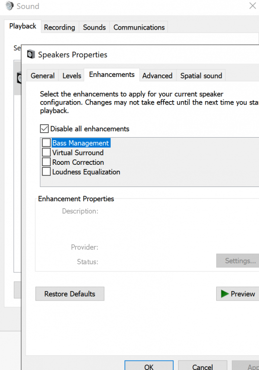

אני אנסה לעזור במה שאני אוכל. דבר ראשון ברוב הכרטיסי קול המובנים אז מערכת ההפעלה מפעילה מה שנקרא enhancement או סוג של פלאגינים אפשרים שחלקם עובדים עם אותו כרטיס קול באופן בלעדי. ההמלצה שלי היא לרוב לבטל את כולם שכן הם מעוותים את החתימת סאונד הטבעית. אתה יכול לעשות את זה על ידי כניסה להגדרות סאונד, לחיצה על הכרטיס קול ומשם להגיע לenhancement וללחוץ על disable all enhancement.
אחר כך בחלון ליד אתה יכול לבדוק את הsample rate ולוודא שהוא נמצא על טווח שלפחות 16bit ו 44khz ולא פחות מזה.
הייתי ממליץ גם להפעיל באותו חלון את האופציות לexclusive mode למקרה ואתה משתמש בתוכנות שיכולות לנצל את זה.
עכשיו אם יש לך אופציה בתווית ליד שקוראים לה Spatial  sound או Dolby משהו, הייתי ממליץ גם לבטל אותה שכן היא יכולה גם לעוות את החתימת סאונד ולרוב זה פחות מומלץ להפעיל את הדברים האלה, במיוחד עם כרטיסים מובנים.
בתיאוריה אם הכרטיס קול שלך מגיע עם איזשהו אקולייזר מובנה או תוכנה חיצונית, הייתי ממליץ להגדיר אותה על הגדרות נטרליות ( או בכלל למחוק את התוכנה הזאת). מקווה שמשהו מבין הדברים שאמרתי יצליח לעזור לך. שיהיה בהצלחה. @Guy950
