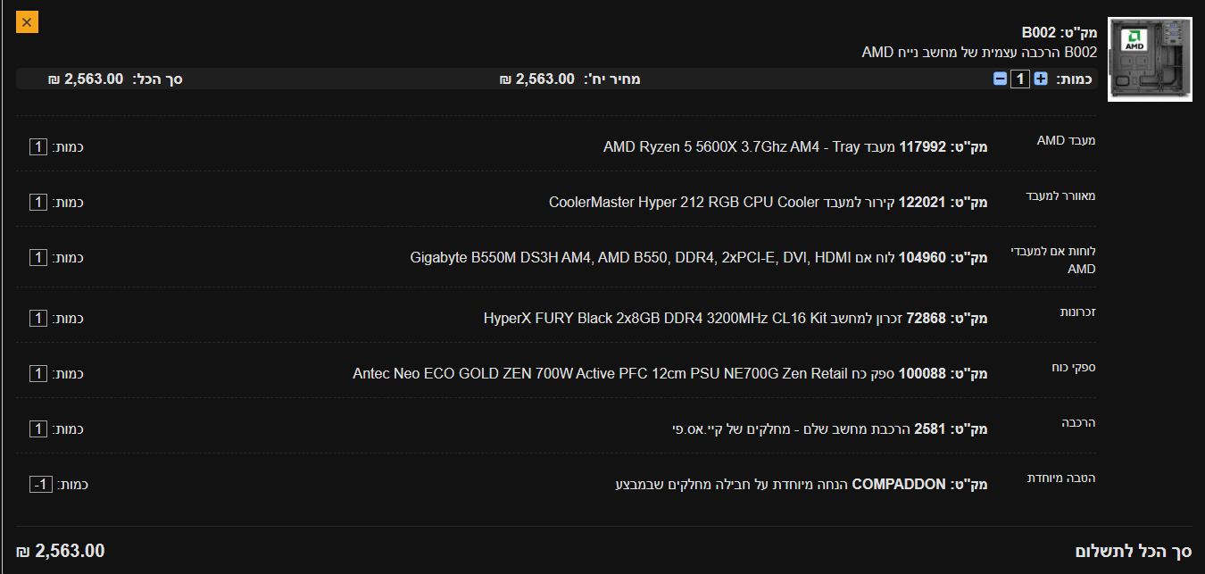

המפרט שלך נראה בסדר גמור, אני אישית הייתי לוקח לוח אם אחר וקונה בKSP(מחירים זולים יותר ושירות משמעותית מהיר יותר).
הייתי לוקח משהו בסגנון הזה מKSP, אבל אין את המארז שרצית.
אם אתה מרכיב לבד פשוט תקנה את המארז מאיפה שנוח לך, אם אתה צריך הרכבה אז תראה אם יש להם משהו אחר שמתאים לך ואם גם זה אין אז תקנה בstart, זה רק כמה מאות שקלים.image.thumb.png.e84e69638e274861c1b31976e2aa1c89.png

תודה על המענה המהיר!
מאיזו סיבה אתה ממליץ יותר על לוח אם מיקרו/ג'יגאביט ולא אסוס?? אם זה בשביל לחסוך זה לא הכיוון...
לרוב המשתמשים אין צורך בלוח יקר יותר, אבל האמת היא שאם לא אכפת לך מהשני גרוש זה לא באמת משנה לפה או לפה.
