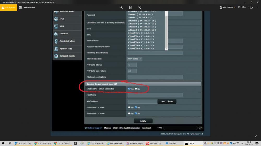

@N.R - בזמנו אמרתי לי לסמן NO באופציה שבתמונה , האם להחזיר ל- YES ?
בגדול בראוטר לא צריך לגעת. הוא אמור להיות זה שיוצר את הכתובות. לגבי הממיר הראשי ושאר הממירים אז אצלהם צריך להיות מבוטל.

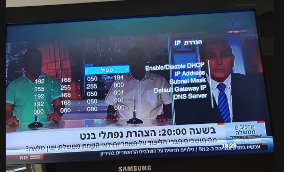

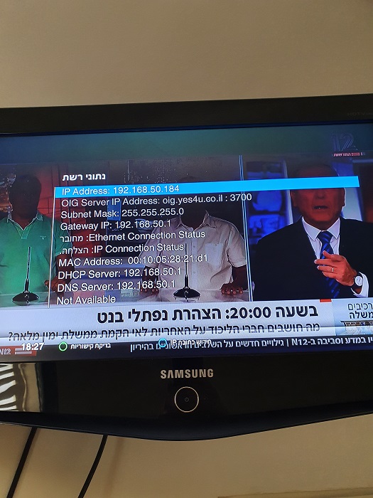

אוקיי , עדיין לא שיניתי כלום , רק צירפתי לך תמונות כדי שתוכל להעיף מבט על כל ההגדרות של הממיר בחדר.. אולי יש שם משהו חשוב.
בגדול כל מה שצריך לעשות זה לכבות שם את ה DHCP ?
נערך על-ידי KF
תראה, בenable\disable DHCP תעשה את זה לא פעיל.
עכשיו אני משער שמשהו אחרי זה ישתנה בתפריט באופן אוטומטי. אם לא, תוודא מה הdefault gateway בראוטר שלך על ידי בדיקה בוינדוס בcmd של ipconfig /all   . עכשיו את הdns תגדיר לדוגמא 1.1.1.1 (cloudflare) בראשון ו 1.0.0.1 בשני. או שתגדיר כמו הdefault gatway אם אתה רוצה שהוא ייקח את מה שמוגדר בראוטר. אני משער שהip address ישתנה בהתאם למה שתקבל. תעדכן.
