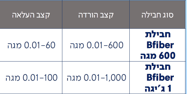

שתי חסרונות שאני מצאתי בסיבים של בזק
1. עלות ההתקנה גם בבתים רבי קומות
2. בזק כמו בזק, גם בסיבים עדיין מתחייבים למהירויות מינימום רק של 0.01 M בהעלאה ובהורדה, הזויimage.png.e3f6a0bb853f15eff624950005510ad3.png
מבחינת עלויות התקנה,בזק והוט ממש מגרזנים במחיר,פרטנר סבבה,לגבי התחייבות למינימום אל תתייחס,תתייחס למה שמקבלים בפועל.
